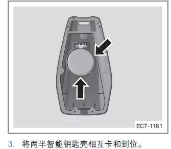

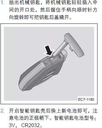

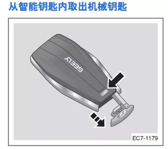

Step1:钥匙电量检查
经过了大半年的闲置,钥匙可能会有电量不足的现象。钥匙使用来发送解锁信号的载体,如果出现电量过低会导致信号范围过小,车辆无法接受到解锁信号的情况出现。
我们的车辆在使用较长的时间之后应注意钥匙电量是否过低这个问题,因为钥匙不单单涉及到整车的开闭锁,还涉及一键启动等功能,所以朋友们在使用一段时间后一定要记得更换钥匙电池,避免车辆无法使用的现象发生
