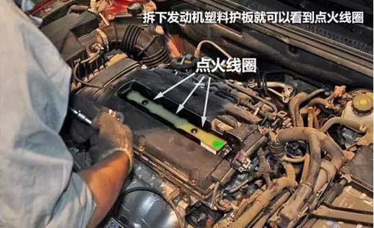

一、点火线圈原理
由主线圈、次级线圈、磁芯、开关三极管及其它辅助原件组成,主线圈由电瓶充电,次级线圈放电火花塞点火,三极管负责开关。充电时间由电瓶电压和发动机转速控制、确保每次充电能量一致,点火线圈有3线和4线两种,3线为电源正、负、开关控制(ECU指令),4线多了一条点火检测线,能够检测火花塞塞是否点火(次级线圈中是否有放电电流)。
说简单一点,点火线圈就是变压器,也就是将几十伏特电压升为上万伏,只不过输入初级线圈的电压是由电子点火器提供。
