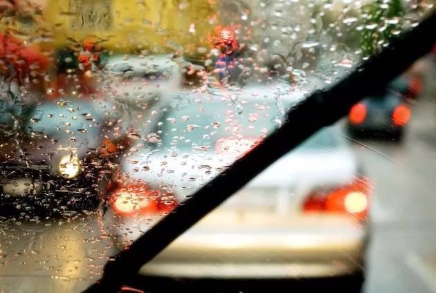

雨天开车,对于车主来说,视野本就视野非常受影响,如果这时要是雨刮器还刮不干净,那就非常危险了!好好的雨刷为什么会刮不干净呢?今天就带车友们探究一下其中的原因。
