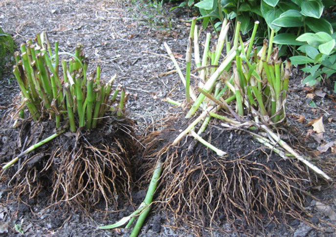

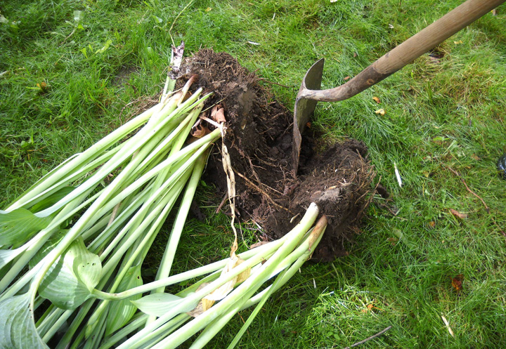

而且在秋天分株,植物可以在冬天冬眠时有较好的机会休养生息,不影响生长。 (下左:秋天时掘出分株的玉簪hosta,右图:春天时挖出要分株的玉簪。

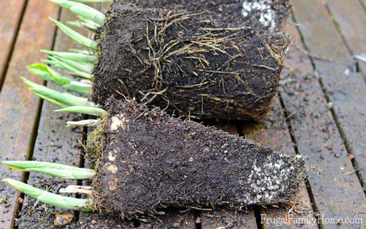

连地下茎植物及球茎植物,很多都需要隔几年分株,球茎植物好像郁金香Tulips,水仙花Daffodils等,就是挖掘出地下的球茎,将子株掰开分株。 至于玲兰Lily-of-the-Valley,鸢尾Iris等这一些地下茎植物,就是将地下茎掘出,切割后分株。

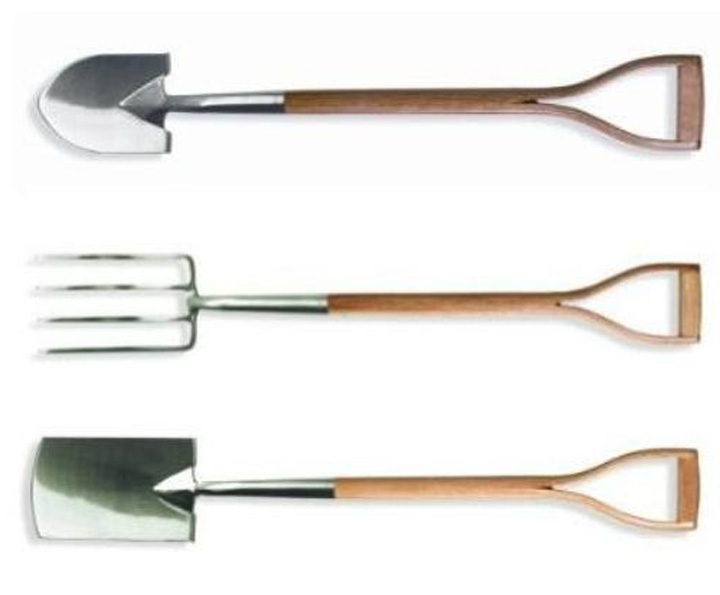

多数的植物在生长三四年之后,就会根深蒂固,不是太容易挖掘。 这时需要的工具最好是像铁叉一样的fork,或是铲子shovel。 如果是铲子,要确保尖锐够利。

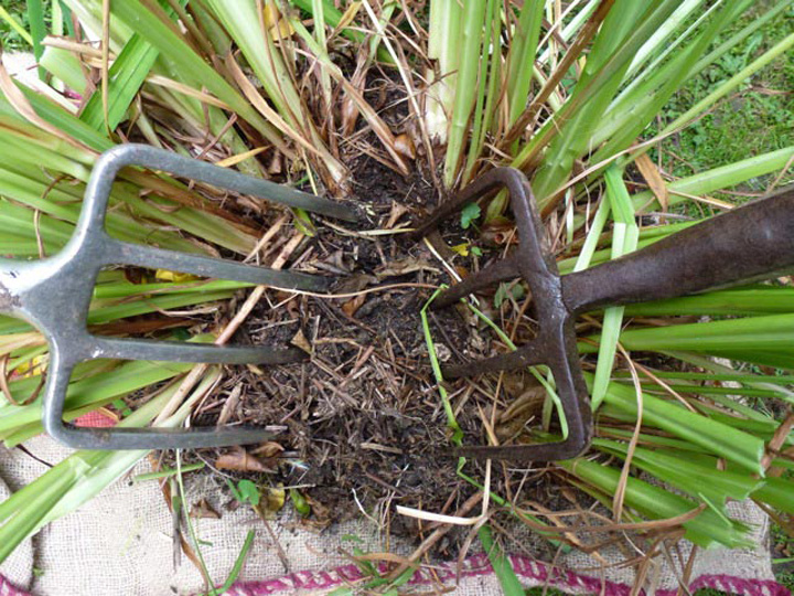

将植株的根部挖出来之后,就可以分株。 通常草本植物的根部很易分开,用双手掰开就可以。 但如果很多年都没有分株,有可能纠缠成一团,很难分开,这时就可以动用铲子。 一个方式是用两个铲子,强行将混乱的根部分开,这时有可能伤到根部,是没有办法的事。 所以在分株时,难免会伤到植株,我们能做到的是,尽量将伤害减到最小。

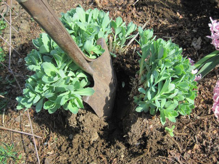

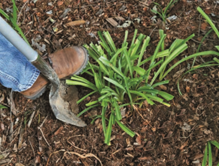

有些植物生命力非常强,这一类甚至不用挖掘,直接用利铲在土面向下分割。 好像景天sedum / stonecrop (见下左, 取自:Outdoor Solutions),雏菊,甚至萱草,都可以这样做。 很多时候要自己判断。 这一类植物如果太高,可以先齐头修剪一次,剪去一半高度,再进行分株。 (下右图, Quarto Knows)

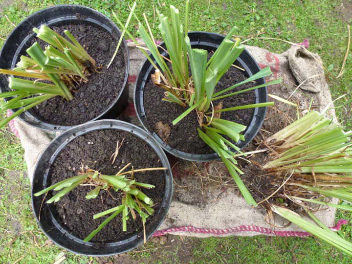

分株后可以剪去部分叶子,或是植株的上部,原因是叶子会散发水分。 剪去部分叶子或茎(齐头剪),就减少叶子散发水分的机会,让植物专心于生长根部。 因为这时根部是最重要的部分,而叶子将来会再生出来。 最常见的例子就是鸢尾花(下左图)。 此外萱草,以及观赏草也经常都是这样做。
对于一些粗生的植物,好像萱草,雏菊,或是观赏草,都可以先剪去部分茎和叶子,再挖掘及分株(下右图)。
