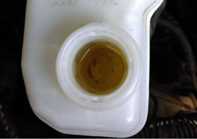

1、检查养护的时候,如果发现刹车油肉眼可视浑浊时,一定要更换!
2、用专业设备检查刹车油的含水量 ,当含水量达到3-4%,或沸点低于230℃,建议强制更换!
