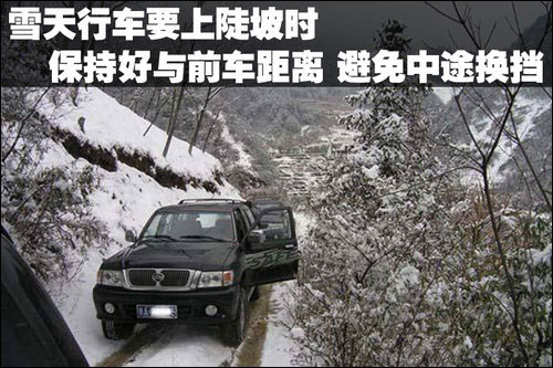

4、雪天汽车爬坡为什么要“一气呵成”?
雪天上坡时,根据坡度使用稍低一级的档位,必须与前车保持足够的距离,争取“一气呵成”完成爬坡,以免上坡时减速或打滑而无法顺利到达坡顶。万一爬坡时轮子因地上结冰而打滑,则可在车轮前后撒些沙子或铺上毛毡,增大摩擦力。必要时,也可用上工具将地上的硬冰打成一条条横沟,以避免车轮打滑。下坡时,须平稳地换上一挡,利用低速挡降低车速行驶。
