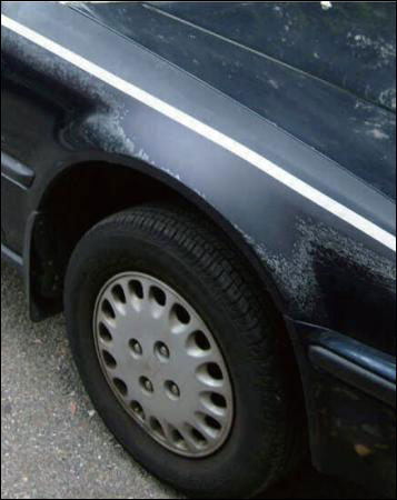

1. 漆面氧化
阳光的常年照射是缩短车漆寿命的主要原因之一,阳光中的紫外线最终会造成汽车涂层氧化( 图2)。汽车在太阳紫外线的照射下,漆膜不断地向空气中蒸发油分达到保护自身的目的,长此以往会使漆面的油分过分散失,导致漆面的亮度和颜色深度都大大降低,漆面慢慢形成氧化层,车漆使用寿命缩短,出现车漆发乌、发白及无光泽现象。如果带有水渍的车身暴露于阳光下,会加剧车漆的氧化,这是因为水珠会成为天然的“凸透镜”,聚焦阳光对车漆造成灼蚀。

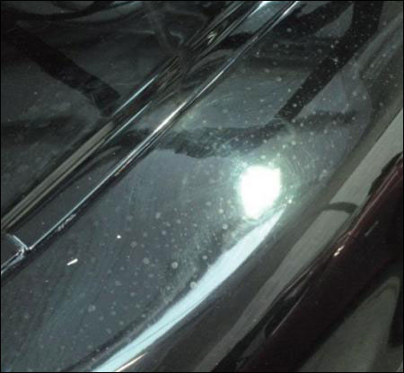

4. 水痕纹
车漆表面的水痕纹
水痕纹呈环状,是水滴蒸发后留下的痕迹,几乎所有车辆都不同程度地存在水痕纹。水痕中的化学物质在车身受到阳光照射而升温时,会继续与车漆发生化学反应,对车漆产生损害。漆面被氧化、有龟裂以及常用清洗剂清洗的车身表面更容易产生水痕纹。

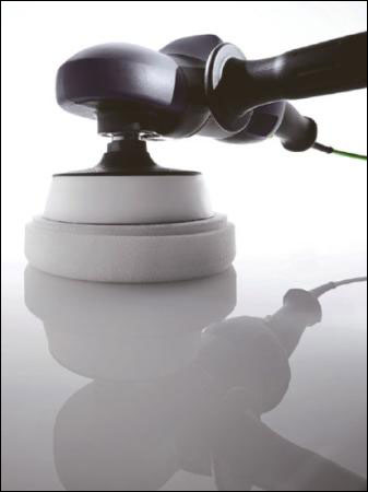

(3)抛光机及抛光盘
抛光机分为电动式和气动式2 种, 与气动式抛光机相比,电动式抛光机(图5)转速较高且可调,功率较大,研磨抛光效果较好。抛光机通过旋转研磨盘或抛光盘来平滑并抛光漆面,以除去微小的漆面缺陷,并提高光亮度。目前抛光机所用的抛光盘主要有3 种: 羊毛盘、粗质海绵盘和柔软海绵盘。其中羊毛盘和粗质海绵盘用于中度抛光研磨,而柔软海绵盘的抛光面大都做成凹凸有序的波浪形,有利于精细抛光,抛光后的漆面光洁如镜,进行抛光作业时需要区分使用。在使用抛光机进行抛光作业时,应注意以下几点。
| 电动式抛光机 |
① 抛光机开机或关机时决不能接触工作表面。
② 抛光时,转盘与作业面保持基本平行。
③ 在抛光机完全停止运转之前,不要放下机器。
④ 不要太靠近边框、保险杠和其他可能咬住转盘外沿的部位进行作业。
⑤ 应时刻注意抛光机的电线,防止将电线卷入机器。
⑥ 抛光时,应注意不要让粉尘到处飞溅,而应使其落向地面。

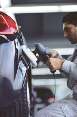

2. 漆面抛光施工要点
进行抛光时,首先将抛光机调整好转速,用水将海绵盘充分润湿后,甩去多余水分。然后取少量中度抛光剂涂于漆面( 每一小块漆面作一次处理,不可大范围涂抹), 从车顶蓬开始抛光。抛光机的海绵盘保持与漆面相切,力度适中并且速度保持一定,抛光需按一定的顺序进行。使用中度抛光剂操作完成后,再换用细度抛光剂按以上步骤重复操作一次。
