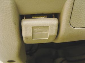

1.找到前机盖开关
操作方法:在驾驶员左腿的左侧位置(仪表台的左下方),有一个标识有前机盖打开的开关装置,一般设计为向外搬起。只需轻轻一扳,就会听到“嘭”的一声,证明前机盖已开启。

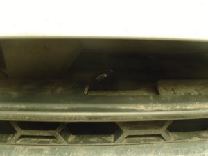

2.扳动二道锁打开机盖
操作方法:走到前机盖的中间位置,从前机盖与前脸之间的缝隙处向里看,会看到缝隙的中心靠里位置的机盖锁旁边有一个扳手(车型不同这个扳手的位置也不同,有的在左有的在右),这就是机盖二道锁,向旁边扳一下,再用另一只手用力提起前机盖。极个别车型的前机盖开关隐藏在车标里,需转开车标用钥匙开启。

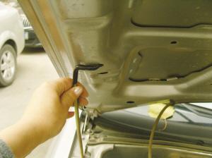

3.扳起支架支稳前机盖
操作方法:用右手托起前机盖并举过头顶,探身到机盖下方,将安装在前机盖下左侧上方的支架扳起,找准前机盖板下的支洞(一般有三个左右),以合适的角度位置为支点将机盖支起。因机盖有一定的重量,在单手托起时要用力,尤其女车主俯身时力量要用到位,避免支撑不住弄伤自己。在支起支架的时候,还需注意架钩一定要插进支洞,避免脱钩。

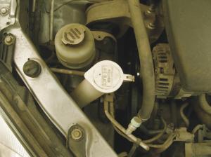

4.找到玻璃水壶
操作方法:玻璃水壶一般都安装在机盖下靠左侧,识别时看壶盖上是否有喷水壶样子的标识,有的车辆会写有“WASHER
LAVE GLACE”的字样。

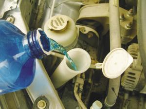

5.倒入防冻玻璃水
操作方法:因壶嘴不大,瓶身一般较粗,倒时要小心洒出。车主需双手握住瓶身慢慢倾斜倒入,待倒入一半时,再缓慢倒入。车型不同玻璃水壶的大小也不同,一般需两瓶多。

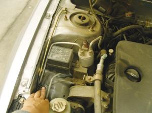

勿把机油壶当玻璃水壶
一位售专业人士介绍,他就遇到过有车主将机油壶当成玻璃水壶的事,在机油中加入了玻璃水,机油中有水会造成开车时发生异响,还会磨损发动机。
