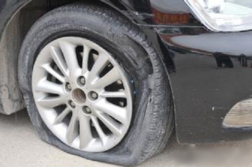

当车辆的一个轮胎爆胎报废后,无论是到4S店还是到外面的维修店,修车师傅往往就同时换掉2个轮胎,要么是2个前轮,要么是2个后轮。这时,有些车主就感到纳闷了,明明是一个轮胎爆胎,而且另一个轮胎还很新呢,为什么要换,难道是因为赚我的钱吗?
为什么2条轮胎为什么要一起换呢?你知道吗?
