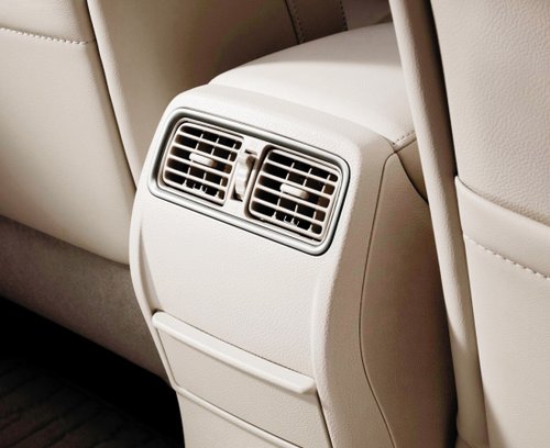

误区2 空调出风口方向随意调
有的车主在使用空调时,不注意调整空调吹风的方向,这不利于发挥空调的最佳效果。根据冷空气下沉、热空气上升的原理,正确的做法应该是,开冷气时将出风口向上,开暖气时将出风口向下。
