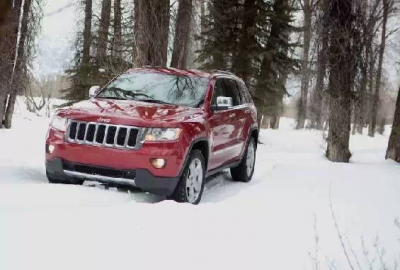

误区1: 四驱SUV在冰雪路面上可以畅通无阻
四驱SUV在起步方面的确有很大的优势,但是SUV车身重、重心高,在转弯和刹车方面劣势较大,一定要更加减速过弯和提前刹车。
