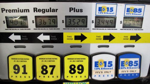

美国汽油最常见的分为三种标号:Regular(#87),Midgrade或plus(#89)和Premium (#93) 各家加油站的叫法名字会有不同,大家一般以标号为准。
有些分的比较细的地方比如Sunoco (Nascar官方指定油厂) 会有四种,多一种:Regular(#87),Plus(#89),Premium (#91) 和 Ultra (#93)。
当然,东岸某些地方会提供标号100的汽油,这种汽油接近航空煤油的级别,供给赛车和小型飞机使用。
汽油的标号和名字让大家和容易产生误区,“Premium比Regular的油豪华,我加Premium是体现了对我车的爱” 这是一种最错误的观念,而又有些人“油价太贵了,加几次便宜点的标号等油价降低!”这样的概念也是不对的,长期加低标号的汽油,对发动机的损伤也是非常大的。低标号的汽油在高要求的发动机内会产生爆震,这是因为不同标号汽油内最重要的辛炳值不同,低标号的汽油抗爆性能越低,而高标号的性能自然抗爆性能越高。另外,只要求普通标号的汽车即时加了高标号的汽油也不能提升性能,反而容易产生发动机内的积碳。
高标号汽油与低标号汽油的唯一区分便是一个车厂对于一个型号汽车发动机点火正时的调校和设定,一台发动机可能在某一型号的车型上被设置为Regular汽油就可以,而在其性能款上可能用相同的发动机,但调整了点火正时,此时就变成推荐使用Premium的汽油了。

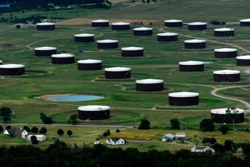

美国有许多通过输油管道、铁路或水运码头与炼油厂相连的运输终端,建有巨大的储油罐,加油站的汽油一般是卡车从这些终端拉来的。
每天早晨, 这里都会有许多油罐车来来往往。正是这些运油车,在这里加满了油,再运到各加油站,输入到各加油站的地下储油箱内,最后卖给普通消费者。毫无疑问,这里所有品牌的油都来自同一家炼油厂,通过同一条输油管,流进并存在同一片储油罐区里!

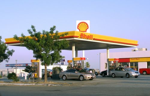

Shell(壳牌):
网友1:一直加shell,11年了,而且基本local,从来没有过积碳, 还是老美同事推荐的,他的车20年了,引擎拆开后还很干净。shell 很纯, 93 本身有强力清理添加剂。
网友2:Shell作为世界家喻户晓的汽油品牌,口碑一直不错,但是价格相对更贵。就油耗来说,Shell的比Costco的每加仑行驶的里程高1~2英里。

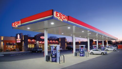

Exxon(埃克森美孚):
网友1:我认识一个过去在ExxsonMobile工作过的退休老工程师。 他说Exxson的油最好,他总是加他们的油。
网友2:我加Exxon的油比Shell的耐用。我们这里Exxon的没标加了多少乙醇,但Shell那里标着加了10%的乙醇。

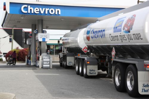

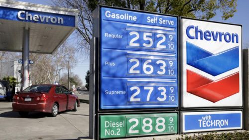

Chevron(雪佛龙)
网友1:Chevron是委内瑞拉的石油公司,据说Chevron的品质更为出色,燃料提取技术更为先进,乙醇含量只有3%,但是价格确实也没有那么美好。
市场上,Chevron汽油的价格平均比Arco贵2毛钱左右(同区域对比), 一箱油15加仑的话贵3块钱,按照目前油价可以比Costco和Arco多1加仑多的汽油,是否划算要自己鉴定一下。
网友2:从来都是Chevron用来做EPA的测试,想来他家的应该最好。

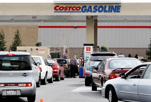

Costco:
网友1:相对来说Costco的性价比最高。但朋友也提醒,不能长期加Costco的低标号油,不然发动机容易损坏!因为Costco的汽油的乙醇含量比较高,长期烧这种汽油容易导致发动机活塞胶条硬化。
网友2:俺家里三辆车,一直用Costco的油。很好。其实Costco的油跟Shell,Chevron的油没有区别,因为就是从他们的炼厂拉来的,只不过添加剂不同罢了。另外Costco的油加的酒精多,结果就是燃烧更干净,但动力会下降一些。
网友3:问题就在添加剂上,美国炼油厂标准比较高,给各个油站的油都一样,但是各个加油站加入油罐的添加剂的好坏,最后产生了油品的高低之分Costco的油,符合EPA标准,但是这个标准是目前市场上的最低标准。

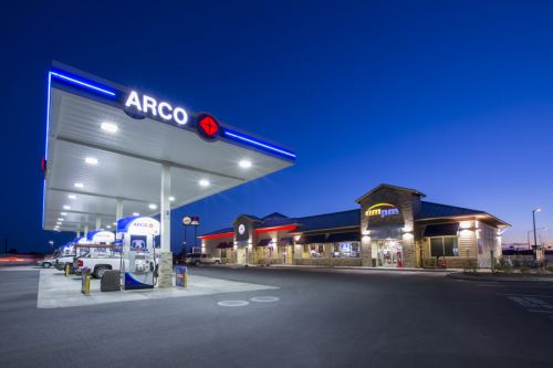

Arco(阿科):
网友1:Arco是除Costco以外最便宜的汽油,在办Costco会员卡之前,我一直在Arco加油,我以为美国的油都这么不耐烧,Costco加了一次才发现,原来Arco比Costco的油还差,Costco一箱油可以跑380~400迈,而Arco从来没有超过320迈。
网友2:听说Arco的油是中国造的,质量比较次,是酸原油,汽车都喜欢甜的,怕酸。
