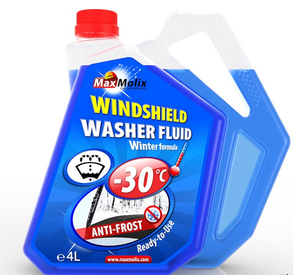

第一:雨刷水换成冬季的了嘛?
很多人都会在无意中忽略这个,当我们发现情况不对的时候,很多时候已经晚了,很多车在入冬前车里装着的是夏季专用的雨刷水,此种雨刷水对清除玻璃上死去的虫子效果明显,但是此种雨刷水不抗冻,0度以下即会结冰,一旦雨刷水管道结冰,当车行驶在高速路上,前车甩起来的盐霜便会附着在车的前挡风玻璃上,当你准备喷雨刷水清理的时候,这时候问题就来了,根本喷不出水!所以入冬之前一定要检查一下,确保车辆已经更换了冬季专用雨刷水!

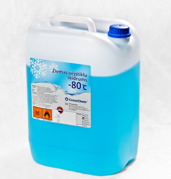

(市场场有不同的品种,针对HALIFAX的天气状况,-35度&-45度即可,上图-80度为俄罗斯北极区专用的)
