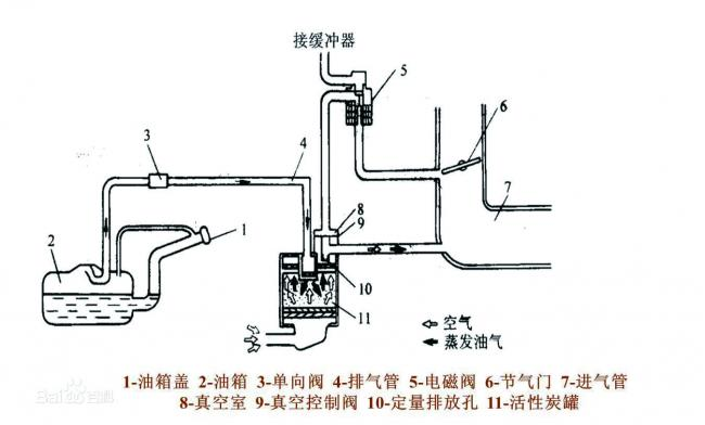

有时候遇到有价便宜的加油站,很多人在加油枪自动停止加油后,还会再扣几下油枪,一直加到可以从加油口看到油为止。其实这样已经属于加油过量,也挤占 了油箱顶部预留给空气的空间。过量的汽油会被吸进蒸发气管,进而损坏车辆的蒸发排放系统(Evaporative Emissions System)。养成好的加油习惯,加油强自动停止就不再强制加油。
