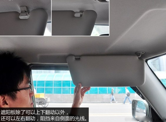

遮阳板大家一定不陌生,当我们迎着阳光开车的时候,可以放下遮阳板,来阻挡太阳光对我们的影响。
也许很多朋友不知道,遮阳板是可以向侧面转动的,当我们侧面面对阳光的时候,可以将遮阳板的一端旋转至侧面来遮挡两侧的阳光。

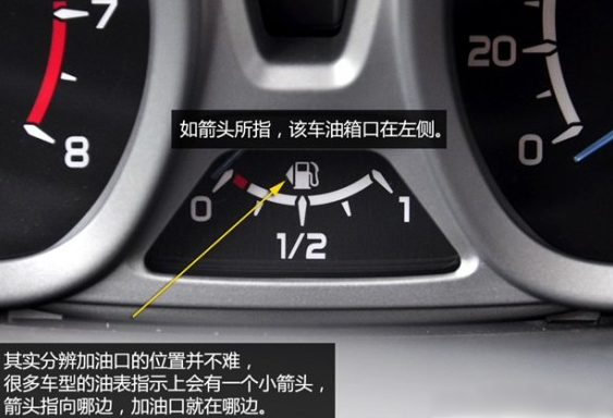

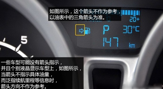

● 从油表灯看油箱盖方向
车辆的油箱盖有的在左侧有的在右侧,我们应当牢记自己车辆油箱盖的位置,加油时把车停在相应的位置上,否则加油管可能不够长。不过日常生活中有些人就是总也记不住自己油箱盖的位置,每次进了加油站才要临时回忆加油口在哪边。
大家可以注意观察自己车辆油表上会有一个箭头标识,这个箭头指向哪边,我们的加油口就在哪边。我们曾用不同品牌的车辆验证过,的确如此。不过个别车型没有这个箭头,就只能自己凭记忆了。

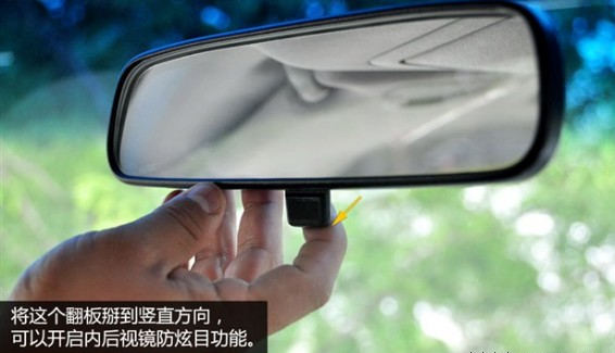

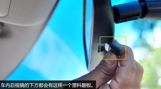

● 后车开远光可调至防炫目模式
在很多人的脑海里,防眩目后视镜通常只在中高端车型中才有配备。不过对于大多数车型来说,车内后视镜是有手动防炫目功能的。
当我们遭遇后车开远光灯时,可以手动扳下车内后视镜下方的一个小翻板,此时在不调整后视镜角度的情况下可以达到防炫目的后果,大家不妨试试看。

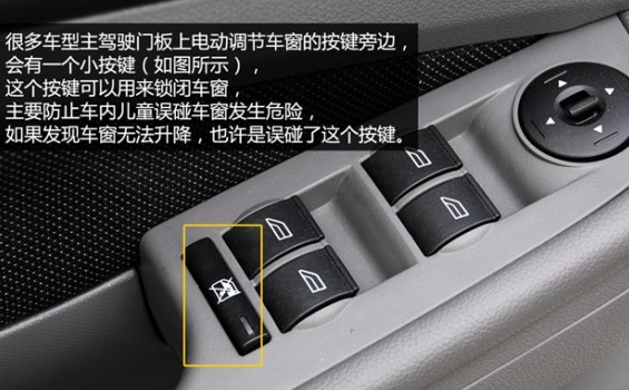

● 防止儿童乱动可锁窗
如今很多车都是电动车窗,每个乘客可以单独控制自己一侧的窗户升降,主驾驶也可以分别控制四个车窗的升降。
一些车主为了避免乘车的孩子或老人误碰了车窗发生危险,很多车型在主驾驶窗户调节的位置设有一个小按钮,按下它可以禁止其他车窗升降,起到保住乘客安全的作用。

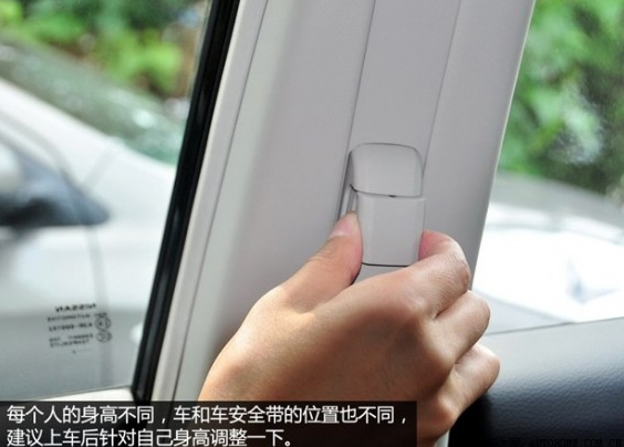

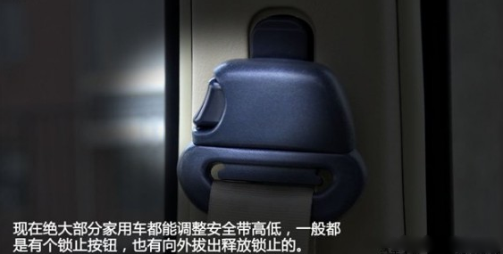

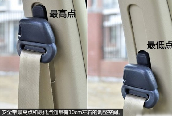

● 安全带高低可调
如今绝大多数的驾驶员已经养成了开车系安全带的好习惯,然而驾驶员需要根据自己的身高,调节安全带的最佳位置。也许有人并不知道,大部分车辆的安全带是可以高低调节的,调节装置就在两侧B柱上,很方便。
通常情况下,身高较高的驾驶者可以把卡扣尽量往上调。身高偏矮的驾驶者可以适当的向下调一些。

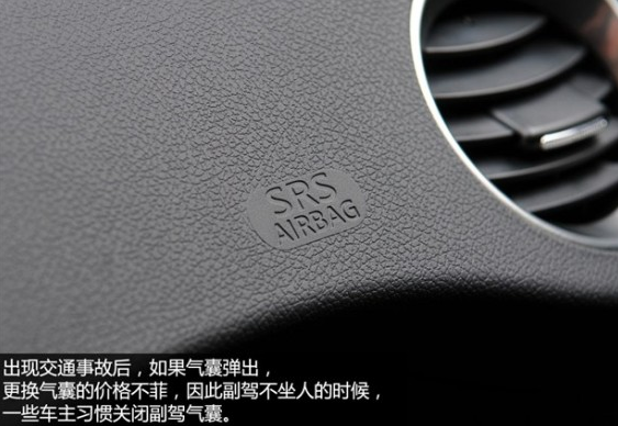

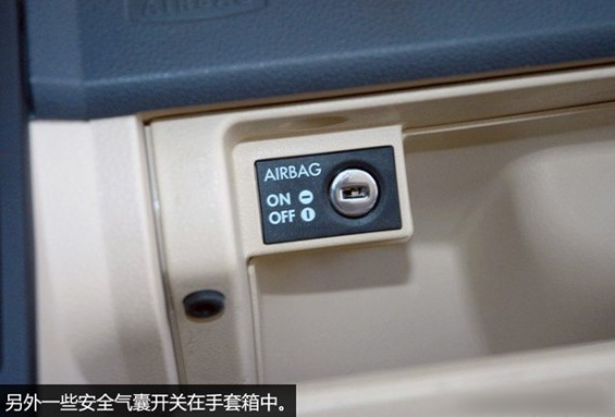

● 安全气囊可以关

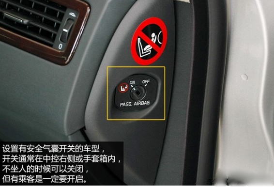

除了少数年代久远的老车型以外,如今大多数车型都会配备安全气囊,其中一些车辆的前排副驾安全气囊是可以根据需求进行开关的,开关通常设置在中控台的最右侧,打开右侧车门可以看见,或是设置在副驾手套箱中。
由于一些车辆的副驾驶常年不坐人,但发生事故后副驾气囊还会正常弹出,弹出后更换气囊的价格昂贵,出于这些考虑,很多朋友会将副驾气囊关闭,当有乘客坐在这个位置的时候再开启。
也有一种说法是当孩子坐在副驾驶时或是安全座椅倒装在前排是应当关闭气囊,因为气囊弹出的危害也许大于撞击本身。这里我们需要强调一下,有可能的话孩子一定不要坐在前排。

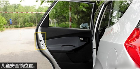

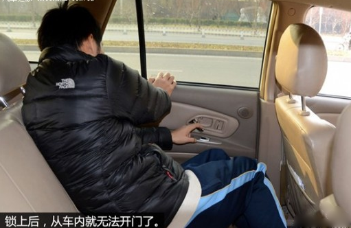

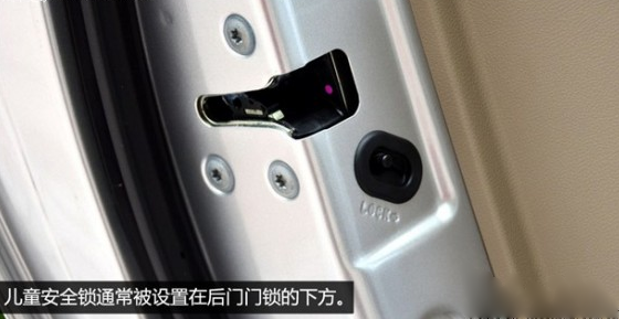

● 儿童安全锁要会用
对于带孩子出行的家长来说,就怕孩子在车里乱动出现危险,可能很多家长并不知道,不少车型的后排是设置有儿童安全锁的,锁上以后车门从内是无法打开的,有效避免孩子乱动误开车门的情况发生。
当然我们也有可能误碰了这个锁,因此当后排乘客无法从车内打开车门的时候不妨看看是不是锁上了儿童安全锁。

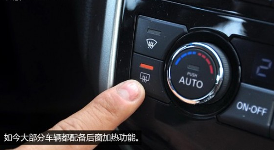

● 别怕后窗起雾

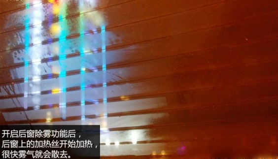

在雨季和冬季开车时,玻璃上经常会起雾,雾气在玻璃上会非常影响视线。前挡风还好,车主大多通过开启空调来驱逐雾气,然而后窗上的雾气可就让人头疼了。其 实如今很多车辆是配备后窗加热功能的,按下中控台的加热按键,后窗上的加热丝就开始加热了,通常一两分钟雾气就可以消散。

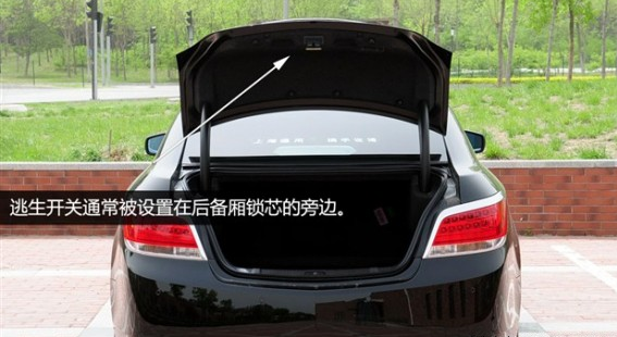

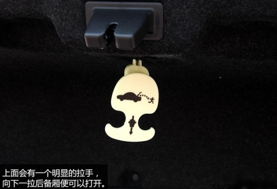

● 车内也有“逃生舱”
当遭遇车祸的时候,车内人员最要紧的事情就是逃到车外来,因此车门、车窗、天窗都成为了我们的逃生通道。但一些事故也许造成车身变形,门窗无法打开,此时
从后备厢逃脱也许是个方法。为了给车内人员提供更多的逃生选择,很多车型在后备厢中装有开关,危急时刻车内人员可以放倒后排座椅,爬到后备厢中,通过开关
开启后备箱逃生。
目前并非所有车辆都设置此装置,并且不同车型装置的位置和开启方法都不相同,建议购买后详细了解一下。

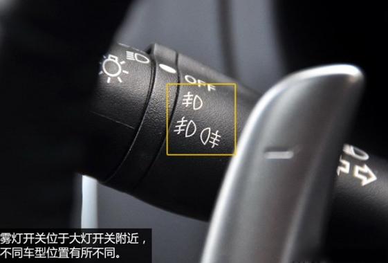

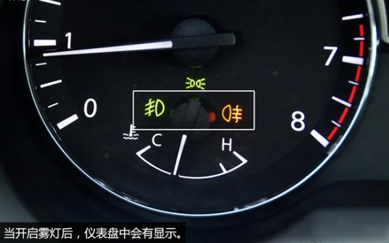

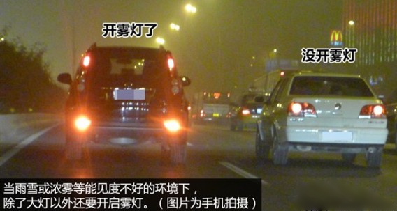

● 雾灯要会用
光线不好的情况下行车要开启车灯,相信司机朋友都知道,然而雾灯的用法也许有人并不清楚,更有少数车主甚至不知道雾灯这个功能。
雾灯由于亮度高,通常情况下应当在雨雪、雾霾等能见度较差的环境下使用,当能见度不错的晚上不要开启雾灯,避免对其他车辆驾驶员造成干扰。
雾灯的开启通常在大灯开启按键的附近,每个车的设计不太一样。绿色的雾灯代表前雾灯,黄色的雾灯代表后雾灯。通常情况下都是上图这样前左后右的分布。

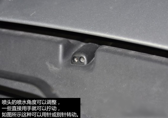

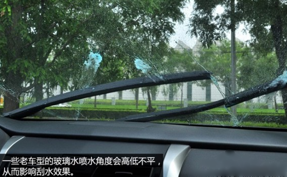

● 玻璃水乱喷可以调
相信很多老车主遇到过这样的情况,开启玻璃水喷水功能,水花乱飞,甚至有些喷过了车顶。通常情况下我们的喷头可能被水垢堵住或是喷水角度发生了变化,并且我们可以自己动手进行调整。用针或较细的物体来顶住出水口,轻微移动,反复尝试,可以调整到最佳位置。

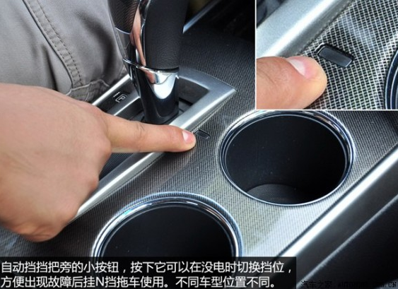

● 变速箱小钮有大用
一些细心地车主可能会发现,自动挡车型挡把附近会有一个不显眼的小按键,这个按键是干嘛用的呢?我们知道P挡挂入其他挡位的时候需要按下挡把上的一个“解锁”按钮,否则挡把无法移动。
但车辆出现故障没电了以后,这个按钮就失效了,但需要拖车必须将挡位设置在N挡的位置上,如何移动,此时就需要按下这个小按键。

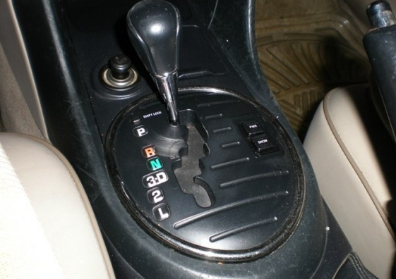

1、 自动挡车档位挂错
97年,借朋友她爸的皇冠2.8,(那时此车可高档的不得了,价值70多万),我和一在驾校当教练的朋友一起去机场接人,朋友是教练,只开过手动档的车,
他当然不会相信我的水平,他开,一路放着音乐,欢声笑语,走了20公里时突然问我:“这车我油门都踩到底了怎么只能跑140?再也开不快了,”我心想不可
能,我开过180呢,一看转速表超红线,水温高,再看档位没在D档,挂到3档了,赶紧叫停车,水箱开锅,后加水,发动机异响,最后大修发动机,花费巨资修
复
凌志200,上图是非常常见的变速箱档杆,还有一种直上直下的,一不小心就会挂到3档上,小心中招

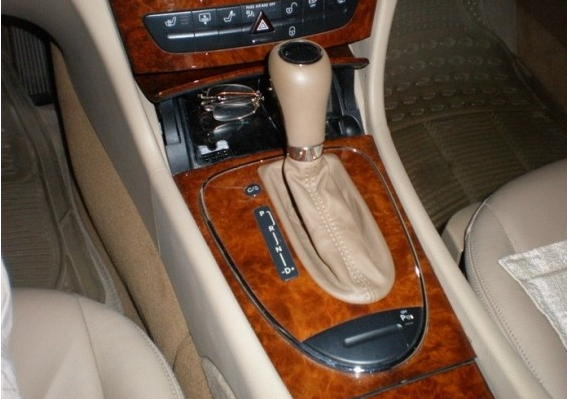

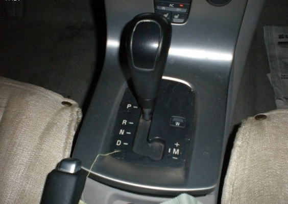

2、 手自一体的车,不小心碰到档位,变成一档行驶,自己还不知道
一开奔驰的朋友,有一天突然打电话给我,说他的车不知道怎么了,油门踩到底,只能跑40公里,再也开不快了,我赶紧问他,跑40公里时,转速多少,他说 6000多转,我赶紧告诉他,停车重新挂档,问他这样已经跑了5公里了,我那个汗呀,还好市区堵车多一些,要是不堵车,发动机就这样一下完蛋,
奔驰E,这种变速箱高档车常见,挂在D档时,向左碰,一不小心就会碰到1档,永远1档,好车密封好,再开着音乐,不看转速表,听不到发动机转速的声音,那您可惨了,可不要说我没告诉您呀,小心
沃尔沃40,很多车是这种手自一体变速器,当您玩手动时,高兴或被分心时,一定不要忘了,还在手动挡呢,这时的变速箱根据时速,它只会自动减挡,不会加档,降到1档后永远是1档,如果您好车音乐声大,不看转速表,又听不见声音,小心中招呀
