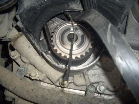

在发动机前端有数根皮带,各个皮带都承担著重要的作用。在发动机上,通过皮带传动驱动各种辅机运转,例如空调器的压缩机、动力转向油泵、交流发电机等。如果皮带断裂了,或者出现了打滑,都将使相关的辅机丧失功能,或使其性能下降,从而影响到汽车的正常使用。
皮带的检查方法十分简单。首先检查皮带的张力,这时可以用拇指,强力地按压2个皮带轮中间的皮带。按压力约为10kg左右,如果皮带的压下量在10mm左右,则认为皮带张力敲合适。如果压下量过大,则认为皮带的张力不足。如果皮带几乎不出现压下量,则认为皮带的张力过大。张力不足时,皮带很容易出现打滑。张力过大时,很容易损伤各种辅机的轴承。为此,应该把相关的调整螺母或螺栓拧松,把皮带的张力调整到最佳的状态。
除此之外,还必须注意皮带的磨损情况。旧皮带磨损严重,使皮带和皮带轮的接触面积锐减。这时只要用力一压皮带,皮带就深深地下沉到皮带轮的槽内。皮带的橡胶还有一个老化问题,如果皮带橡胶严重老化,必须及时地更换新皮带。
