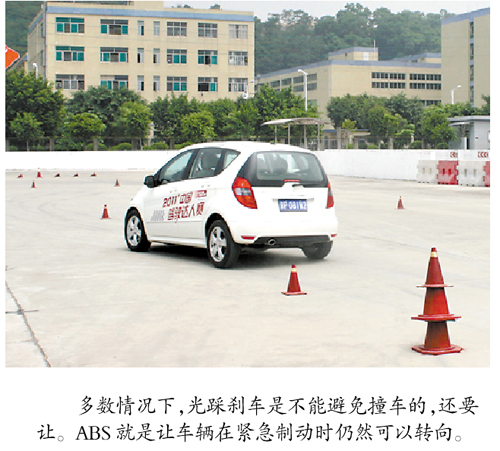

会跺刹车了还不够。现在的乘用车,ABS和安全带一样,基本上都已经是标配,所以正确的紧急制动,需要让ABS发挥作用。ABS即防抱死制动系统,这个系统有什么用呢?它并不是用来增强制动力、缩短制动距离的,在一定条件下,它甚至还会导致制动距离变长,它的作用是在紧急制动时,保证车轮不会完全抱死。如果车轮完全抱死,车辆就会失去转向能力,这时,车辆在惯性力作用下,会保持最初的行进方向滑行,换句话说,车辆就完全失控了。所以,ABS的作用,是保证车辆在紧急制动时仍然拥有转向能力。
换句话说,如果你只知道踩刹车,而不知道同时打方向避让,那么你车上的ABS就等于白装了。我亲眼目睹过多起轻微的追尾事故,就是后车司机只知道刹车,而不知向旁边空着的车道避让造成的。正确的做法是,全力制动的同时,向某一侧打方向。当然,这要视具体情况,比如两侧后方都有高速来车,就别避让了,与其被人高速追尾,还不如轻微追尾别人呢。所以,任何技巧的作用都是有限的,保持足够车距,谨慎开车才是王道舒马赫快了,也一样会冲出赛道。
