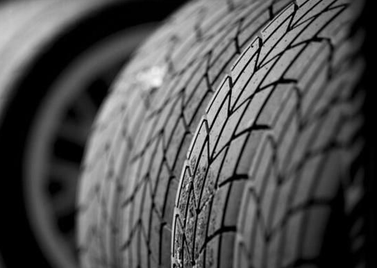

2.时刻注意轮胎的磨损标记:
轮胎的磨损标记位于轮胎各条主排水槽内,是一个截面为梯形的橡胶凸台。当轮胎花纹磨损至与磨损标记齐平时,必须把轮胎更换掉。在雨季里,为了防止车辆在积水路面打滑,轮胎花纹深度必须保持在3mm以上。
3.轮胎也有保质期:
轮胎是橡胶制品,所以也会出现橡胶老化的现象。轮胎橡胶的保质期一般为4-5年。轮胎橡胶在保质期后便会加速老化导致轮胎性能下降。
如“9MCR0810”是轮胎生产日期代码。其中,最后4位“0810”表示这条轮胎是“10”年第“8”周生产的产品。
