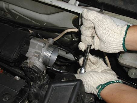

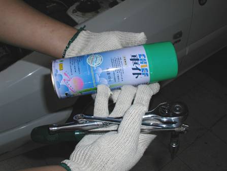

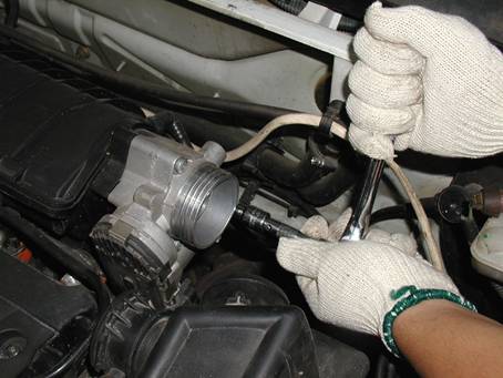

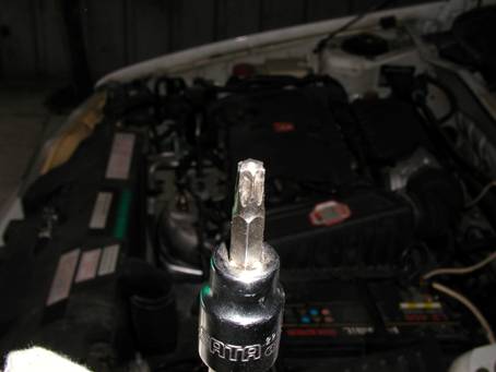

10号小扳手一把(拆装电瓶接线柱)、大十字改锥一把(拆装进气弯管)、T30内花扳手一把(拆装节气门)、化油器清洗剂一瓶。
| T30内的花头 |

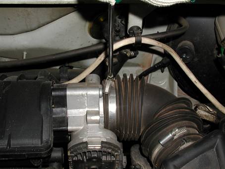

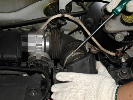

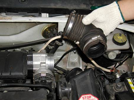

第二步:拆卸节气门进气弯管
拆卸节气门进气弯管
拆卸节气门进气弯管
| 将进气弯管轻轻拿出 |

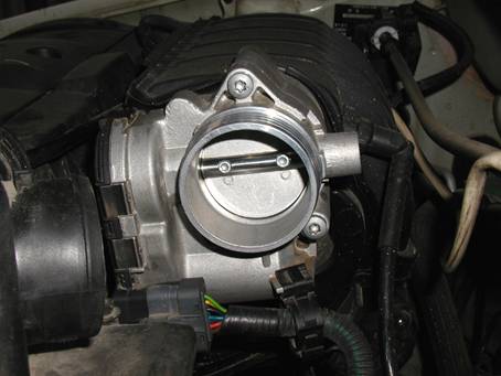

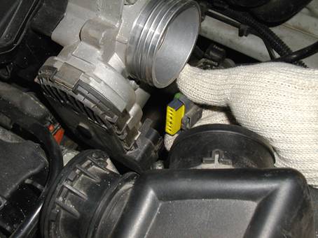

第三步:拔下节气门线束插头
| 拔下节气门线束插头 |

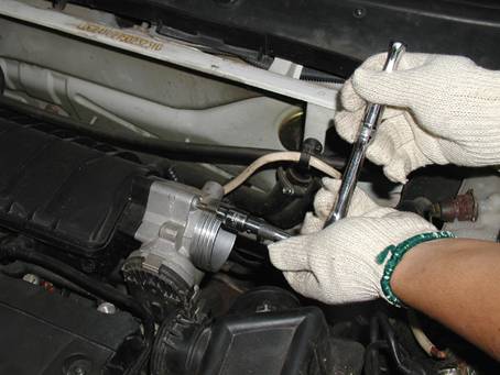

第四步:拆卸节气门体
拆卸节气门体1
拆卸节气门体2
拆卸节气门体3

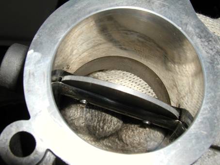

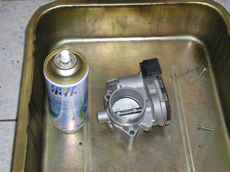

第五步:取下节气门体,进行喷洗。
取下节气门体

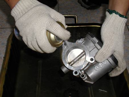

喷上清洁剂
细节不要忽视
其间用手按照节气门活动方向扳动,以进行彻底清洗。
