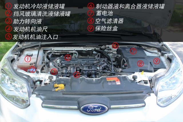

发动机机油油位的检查
轿车发动机机油位需要通过机油尺进行检查,该车发动机机油尺位于发动机气门室盖左侧,其手持处为一桔黄色圆环。检查发动机机油油位时,发动机要处于熄火状态,如果发动机处于运转状态,那么最好能在其熄火5分钟后进行,以便发动机机油能够充分回流到油底壳中。在具体操作时,需要先将油尺拔出并将测量区域擦拭干净,然后将油尺重新插回并插到底,之后再将油尺拔出并尽量保持垂直状态,仔细观察油尺下部的特定区域的油位,一般油位应在特殊区域的中上位置。
1.转向助力油液面应在标尺中上部
2.风挡玻璃清洗液在过多亏欠时需要及时添加
3.检测机油液面的机油尺通常位于发动机前部
冷却液液位的检查
该车发动机冷却液的液位检查是通过储液罐液位进行检查的。冷却液储液罐位于车辆左侧,其外形为球状,近似透明的塑料材质,其上盖为蓝色。原车内装的冷却液为粉红色。在该车发动机冷却液液罐上,设有冷却液的上下限,冷却液液位应位于上下限之间。
制动液液位的检查
该车制动液的液位检查通过观察制动液储液罐进行。制动液储液罐位于靠近驾驶侧的防火墙附近,其外形像个方盒子,为近似透明的塑料材质,其上盖为黑色。正常情况下,制动液液位应位于上下限之间。对于制动液液位的检测需要观察制动液面位于储液罐侧壁的刻度。
转向助力油油位的检查
转向助力油油位通过储液罐内的油尺进行检查。转向助力油储液罐位于冷却液储液罐附近,其罐体为黑色,其上盖为绿色。检查油位时,一般应在冷车停车状态进行,正常油位应该在转向助力油油尺的上下限之间且偏上的位置。
风挡玻璃清洗液液位的检查
对于风挡玻璃清洗液液位的检查,大家一般都是凭感觉,认为只要储液罐内有清洗液即可。不过当储液罐内液位很低时就要及时添加了,以防止清洗液用时方恨少。
