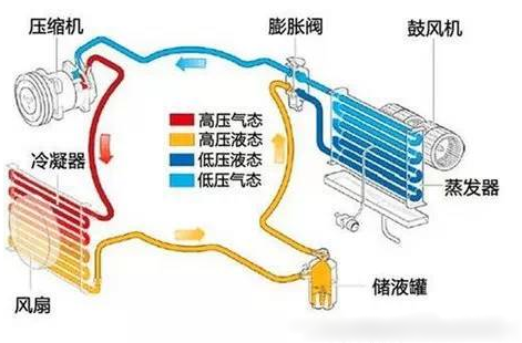

由于工作环境复杂,相对于家用空调,汽车空调更需要“关怀”。以下几方面是保养中的必要环节。
第一条:冷冻剂是否足够定期去维修厂做检测,可以通过感觉干燥器的入口管路和出口管路之间的温度差来估量,或者通过歧管压力表进行检测冷冻剂的多少。此外,还要检查空调系统软管接头是否有油迹。如发现渗漏,须及时去维修处解决。
第二条:定期清洁冷凝器用水管对着冷凝器进行冲洗,因为汽车冷凝器表面的清洁便于使热能散发到外界去。定期清洁冷凝器表面,可使空调系统的制冷效果大大提高。
第三条:观察制冷剂液面高度利用干燥器的观察窗,可以检查制冷剂液面高度。玻璃窥视孔通常安装在干燥器的盖子上面,运转发动机和空调系统,透过玻璃窥视孔观察制冷剂的流动情况。如果空调机工作正常,可从窥视孔内看到清澈的冷冻液在不停地流动,并且在高温时还偶尔夹带着些小气泡,在关掉空调系统的时候能够看见小的气泡。
第四条:检查压缩机皮带如果皮带表面与皮带轮槽接触侧面光亮,并且启动空调时有“吱吱”的噪音,说明皮带打滑严重,应更换皮带和皮带轮;如果皮带过松应给予调整,否则易使空调系统制冷不良。
