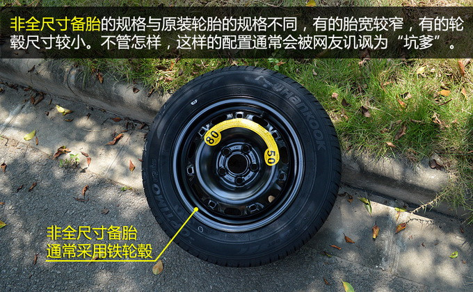

非全尺寸备胎的直径要比标准轮胎小一些,而且宽度窄,抓地性比较差,故只能作为临时代替使用,而非长期使用。而且非全尺寸备胎的占用空间较小,且重量较轻,基本应急的话还是可以用的。

建议:不管是全尺寸还是非全尺寸备胎,都只能作为应急之用,千万别长期使用。另外,一旦安装了备胎,车辆行驶的最高时速最好不要高于80公里/小时,而且行驶的距离也不得超过100公里。所以,但高速公路上更换备胎后,必须要就近先下高速,找汽车维修点更换汽车正厂轮胎后,再继续行驶。
