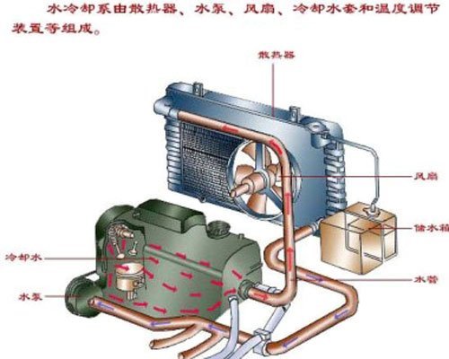

水箱在汽车的冷却、散热中有着重要的作用。在连续高温的上海夏天,汽车水箱尤其容易出一些小故障,水位不足、水箱锈蚀、漏水等都会直接引起“开锅”,也就是水箱温度达到沸点。此时发动机散热不良,温度过高,零部件膨胀会使各部件配合间隙减小,另一方面温度过高机油黏度降低,这种情况下,各部件磨损加剧。如不立即作适当处理,发动机很可能烧损导致严重机损事故。

当车子行驶过程中,发动机盖内突然冒出白色的水蒸气,或是水温表指针快速上升至高温“H”记号位置时,即表示发动机温度过高。通常由于水箱的水量不足、漏水或者水箱风扇不运转等原因引起。即时处理

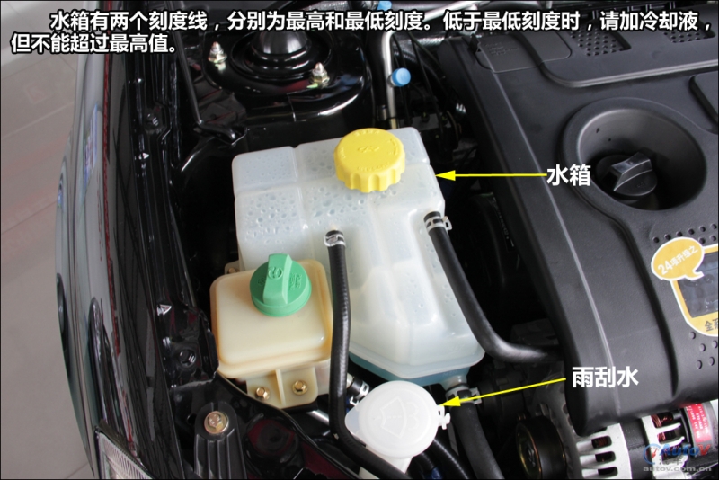

步骤四:用湿毛巾包水箱盖,徐徐地打开第一道开关(约1/4转),待水蒸气压力释放完毕后,再完全打开水箱盖,检查水箱内的水量与水质,以及风扇皮带是否有异常。若水量不足,则应慢慢地加水到最高标线附近。

一般来说,行驶两万公里或一年时间就应更换防冻液;没有防冻液时,千万不要添加自来水。
发动机水箱生锈、结垢是最常见的问题。锈迹和水垢会限制防冻液在冷却系统中的流动,降低散热作用,导致发动机过热,甚至造成发动机损坏。防冻液氧化还会形成酸性物质,腐蚀水箱的金属部件,造成水箱破损、渗漏。解决水箱故障的办法主要在平日的例行检查,应该经常察看水箱是否有漏水或锈蚀现象,要按时清洗,更换或添加防冻液,以提高沸点,延长使用寿命。一般来说,行驶两万公里或一年时间就应更换防冻液。这样可以起到提高沸点,防止产生水垢、锈蚀及提升散热效果,使水泵产生润滑作用,避免与消除气泡引起瞬间高温所造成的发动机伤害。
当防冻液缺少时也尽量不要加水来添补,尤其是在夏天。因为自来水中含有的氯气成分会对水箱、发动机等系统产生腐蚀、锈蚀、阻塞,使冷却系统冷却不畅,造成发动机温度过高致使车辆损伤。
