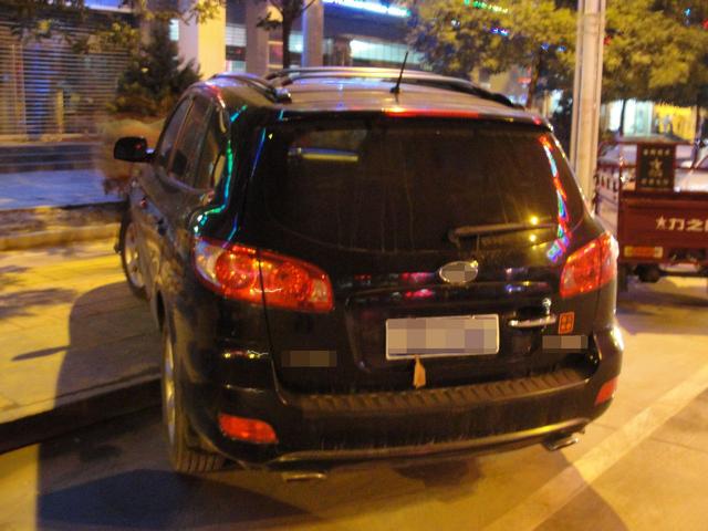

很多车主朋友上路时都会有一些压马路牙子的经历,有些时候是因为错车,有些时候是因为侧方停车。还有现在找停车位的时候,没有车位,只好停在路边或者桥下,车子不可避免的要上路肩(马路牙子)!
不管这种行为是有意为之还是无意之举,对轮胎而言都是没有好处的。随时能将轮胎顶成“内伤”,从而埋下鼓包甚至爆胎的隐患。
现在,大多数露肩的高度有12厘米左右,有些甚至达到20厘米,相当于轮胎直径的三分之一。但还是有很多车主无视这些马路牙子,不管高度如何,照样开车压上去。
汽车轮胎并不是坦克履带,一个上马路牙子的动作,都可能会让轮胎提前退休。来自橡胶轮胎质量监督检验中心得数据显示,以60扁平比的轮胎为例,假如马路牙子高15厘米,车辆轮胎侧面与马路牙子的夹角小于45度,车速大于30km/h,在这种情况下将车开上马路牙子,轮胎至少要断裂3至4根帘子线。
橡胶轮胎质量监督体检中心数据表明,轮胎侧面和马路牙子夹角越小,帘子线就越容易断。车辆骑上马路牙子边上时,轮胎受到挤压,就会破坏内部结构,导致鼓包,希望车主们尽量避免去做下图所示的行为。
