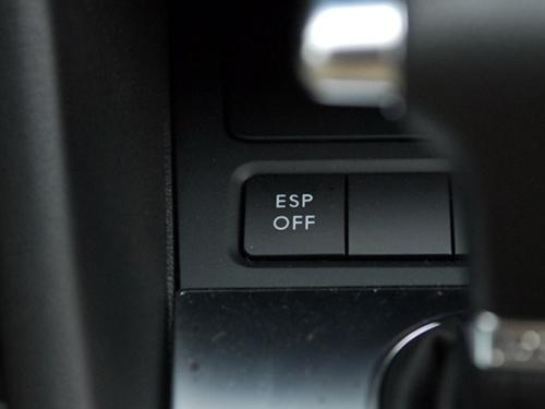

相信不少车主都注意到了,在汽车仪表盘上众多按钮当中,有一个汽车拖着小尾巴,标注着“OFF”的开关,或者在开关上直接标注ESP OFF,相信很多车主都知道这是ESP OFF开关,但这ESP OFF开关有什么用?应该在什么情况下打开?这个按键灯亮时是打开此功能还是关闭呢?

什么是ESP OFF?如何区分开启和关闭?
ESP OFF指的是车身稳定控制系统关闭开关。ESP OFF的开关在中控台上可以找到,虽然不同车型叫法不同,但标识相对来说还是比较统一的。
这是一个手动控制开关,ESP OFF开关在按下去之后,仪表盘上会出现ESP OFF的图标,以提示车主“现在ESP已经关闭。”
但凡是配备ESP的车辆,在着车之后,ESP都是默认开启的,ESP OFF在日常驾车时候很少使用到,只有在一些特定的情况下才需要按下ESP OFF开关。
因此,当ESP OFF按键等亮起时,证明此功能未被打开;而该按键灯不亮时,也就是一般启动车辆的默认状态为开启此功能。
