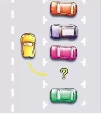

倒车入库图解

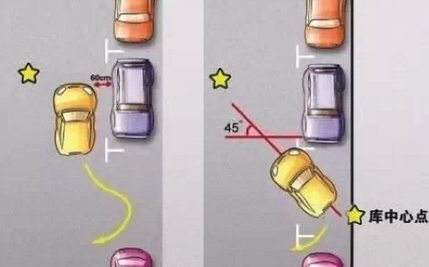

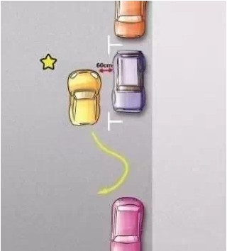

首先,将自己在开车进行入库的时候,要记住自己的车与前车的距离在60cm左右然后调整到平齐的位置。

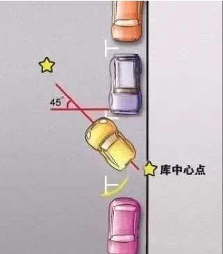

第二,用车尾去寻找到入库的中心位置,保持约45°角的位置进行倒车入库。当车尾快碰到马路牙子后,快速反打方向盘,将车头送入车位,最后微调即可。

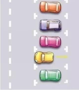

首先,将车身调正,目的是调整与旁边的车辆之间的距离保持在1米左右。

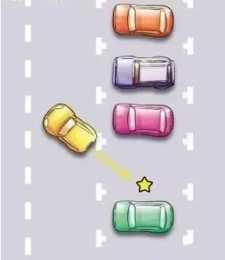

第二,开始倒车进行入库,这时需要用右后轮去找轮胎点,当轮胎过了库右上角的轮胎点之后,此时需要将方向盘打满。
最后,等车身位置调正后,将方向盘也调正,将车身完全入库即可。
