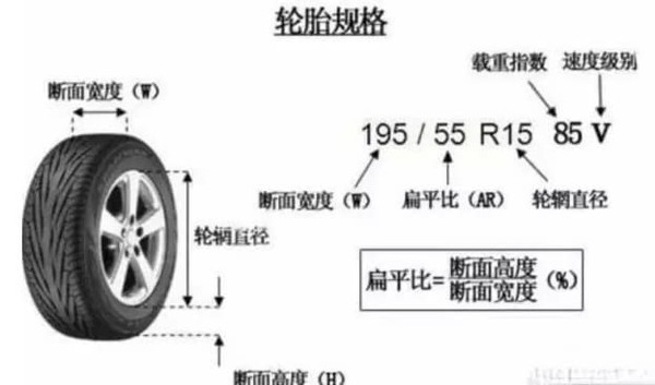

例:185/70R1486H
185:胎面宽(毫米)
70:扁平比(胎高÷胎宽)(70指70%)
R:子午线结构
14:钢圈直径(英寸)
86:载重指数(表示对应的最大载荷为530公斤)
H:速度代号(表示最高安全极速是210公里/小时)

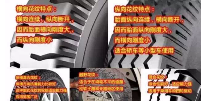

1)、花纹型式的影响:轮胎花纹型式多种多样,但归纳起来,主要有3种:普通花纹、越野花纹和混合花纹。
(1)、普通花纹:普通花纹适合于在硬路面上使用。它分为纵向花纹、横向花纹和纵横兼有花纹。
a)、纵向花纹:纵向花纹的共同特点是胎面纵向连续,横向断开,因而胎面纵向刚度大,而横向刚度小,轮胎抗滑能力叶现出横强而纵弱。这种花纹轮 胎的滚动阻力较小,散热性能好,但花纹沟槽易嵌入碎石子儿。综合起来看,这种型式花纹适合在比较清洁、良好的硬路面上行驶。例如,轿车、轻型和微型货车等 多选择这种花纹。
b)、横向花纹:横向花纹共同特点是胎面横向连续,纵向断开,因而胎面横向刚度大,而纵向刚度小。故轮胎抗滑能力呈现出纵强而横弱,汽车以较高 速度转向时,容易侧滑;轮胎滚动阻力也比较大,胎面磨损比较严重。这种型式花纹适合于在一般硬路面上、牵引力比较大的中型或重型货车使用。
c)纵横兼有花纹:这种花纹介于纵向花纹和横向花纹之间。在胎面中部一般具有曲折形的纵向花纹,而在接近胎肩的两边则制有横向花纹。这样一来, 台面的纵横抗滑能力比较好。因此这种型式花纹的轮胎适应能力强,应用范围广泛,它既适用于不同的硬路面,也适宜和于轿车和货车。
(2)、越野花纹:越野花纹的共同特点是花纹沟槽宽而深,花纹块接地面积比较小(约40%~60%)。在松软路面上行驶时,一部分土壤将嵌入花 纹沟槽之中,必须将嵌入花纹沟槽的这一部分土壤剪切之后,轮胎才有可能出现打滑,因此,越进驻花纹的抓着力大。根测试,在泥泞路上,同一车型的车辆使用越 野花纹轮肿的牵引力可达普通花纹的1.5倍。
越野花纹分为无向和有向花纹两种。有向花纹使用时具有方向性。越野花纹轮胎适合于在崎岖不平的道路、松软土路和无路地区使用。由于花纹块的接触压力大,滚动阻力大,故不适合在良好硬路面上长时间行驶。否则,将加重轮胎磨损,增加燃油消耗,汽车行驶振动也比较厉害。
(3)、混合花纹:混合花纹是普通花纹和越野花纹之间的一种过渡性花纹。其特点是胎面中部具有方向各异或以纵向为主的窄花纹沟槽,而在两侧则以 方向各异或以横向为主的宽花纹沟槽。这样的花纹搭配使混合花纹的综合性能好,适应能力强。它既适应于良好的硬路面,也适应于碎石路面、雪泥路面和松软路 面,附着性能优于普通花纹,但耐磨性能稍逊。目前,一些货车和四轮驱动的乘用车多使用这种型式的花纹轮胎。

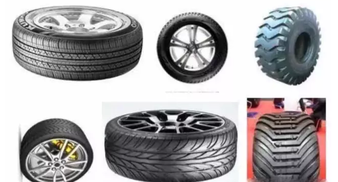

除了以上三种花纹外,还有如下三种花纹:单导向花纹,块状花纹,不对称花纹。
(4)、单导向花纹:单导向花纹是花纹沟之间都相互连接,呈独立的花纹块结构。它有卓越的制动性能,极佳的排水性能,雨天优秀的稳定性能,适合于高速行驶。但是,轮胎的安装位置必须要与行驶方向相同。适用于高速轿车使用。
(5)、块状花纹:花纹沟之间都相互连接,呈独立的花纹块结构。拥有优越的制动及操纵性能,雪地及湿路上优越的操控及稳定性能,雨天时良好的排水性能。但是它独立的花纹块结构,耐磨性能较差。适用范围:轿车用全天候及雪地轮胎,商用车后轮。
(6)、不对称花纹
不对称花纹的胎面左右两侧花纹形状不同。由于其增大了转弯时外侧花纹的着地压力,极大地提高了高速转弯性能,并补足了外侧花纹的耐磨性能。但是必须注意轮胎的正确安装方向。比较适用于竞技用车及高性能车辆。

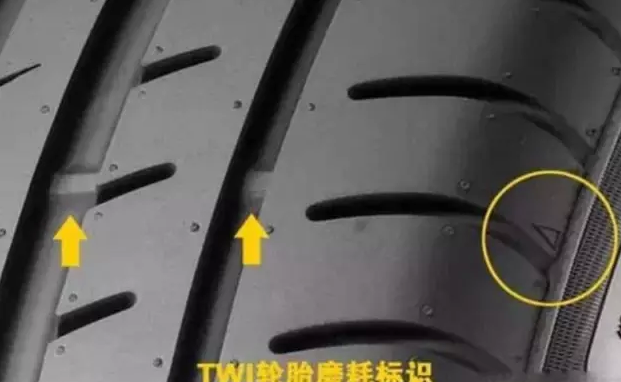

因此,花纹过深过浅都不好。面客观规律是使用中花纹将越变越小。为了确保花纹作用的有效性,世界各国都对轮胎花纹磨损极限制定了明确的法规。并 在轮胎胎肩沿圆周的若干等份处模刻轮胎磨耗极限警报标记“△”或(和)“TWI”英文标记。当花纹块凸面磨损距离到花纹沟槽底部约1.6mm(1/16英 寸)时,标记处的花纹已被磨平,故显露出窄横条状的光胎面,借此警示驾驶员,该轮胎已到了必须更换的时候了。
