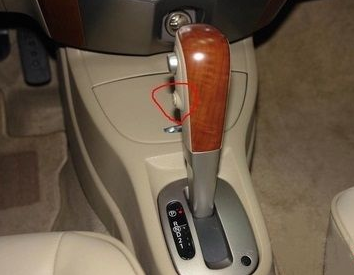

一些日式汽车在换档杆上会有一个按钮,上面标着“O/D”,有许多车主并不知道这个按钮的真正用途,有些人甚至从来没有用过它,那么这个O/D按钮到底是什么用途,要怎么用呢?

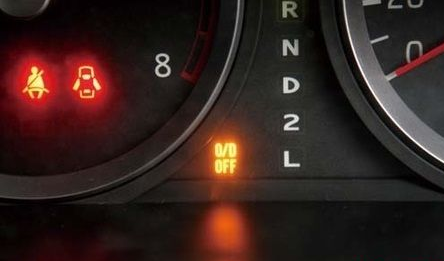

大多数欧美自排车上都没有O/D控制按钮,而日系自排车几乎在换档杆上都有一个O/D的小按钮,按一次,仪表上会出现O/D OFF字样的灯号,告诉你自排的O/D档关掉了,这时无论你再怎么加油,车子跑得再快,自排最高就只能排到第3档了。再次按O/D按钮你O/D OFF灯就会熄灭,自排恢复可以排到第4档的换档操作。
