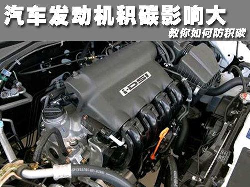

陈女士最近觉得爱车抖得厉害,尤其在等红灯时,看着副驾驶座上的安全插扣随着发动机颤抖,“简直跟我小时候坐过的拖拉机有得一拼”。把车开到4S店一查,是积碳太严重了。“4S店的修车师傅说我开车习惯不好,不仅容易积碳,时间长了还会损伤发动机。我吓了一跳,回家上网一查,还真有这么一说。网上预防积碳的方法很多,不知道靠不靠谱?”
记者了解到,陈女士那些“不良开车习惯”有:作为上下班代步工具,长时间在闹市区怠速行驶;半年也未必会上一次高速;最要命的是,周末陈女士送孩子上兴趣班,她自己只好在车上看书玩手机,天太冷或太热时肯定要开空调,一开就是个把小时……
“这位女车主的情况现在挺普遍的,很多车一年只开五六千公里。虽然厂家基本要求3个月或5000公里做一次保养,但很少有人注意‘以先到为准’这句说明。长时间不保养,加上平时开车不注意,积碳就难免了。”专家告诉记者,积碳不可能彻底避免,但平时爱护车子、保持良好的开车习惯,确实可以起到一定的预防作用。对于陈女士查到的那些方法是不是靠谱,专家一一作了点评。
