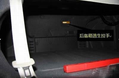

在這裡給大家介紹一條很多人都不知道的技巧:車窗和車門打不開的時候,後備箱也是一條逃生的通道!
很多車型的後備箱後上方就有一個應急開關,這就是逃生的法寶。

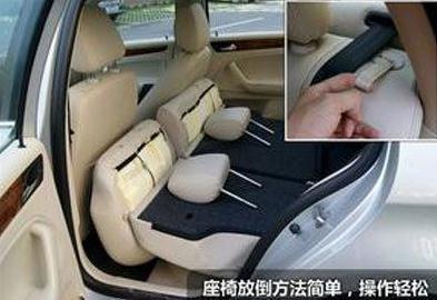

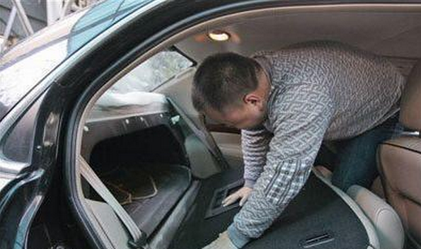

首先進入後排,將後排座的單靠背扳倒。
接下來鑽進後備箱,如果是身材比較高大的車主,可以在後窗玻璃下方附近找到雙排椅背解鎖鍵,並用雙腳將後排座椅完全放倒。

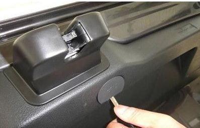

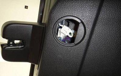

最後找到尾箱鎖芯堵蓋,用鑰匙等硬物將其撬下,順時針方向撥動白色鎖芯,尾箱蓋便自動彈開。
這一系列設計都是機械裝置,即使在汽車沒電的情況下也可照樣打開,用時也不是很長,可謂危急時刻的最好逃生通道。
大部分能將後座放倒的車輛都有這個裝置,但是裝置類型不盡相同,有的需要用鑰匙或尖的東西才能打開,有的是拉繩的,有的是半月型開關等等。
