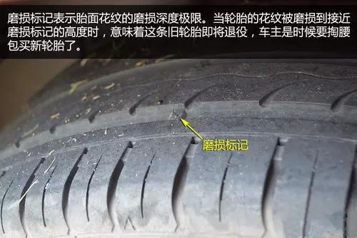

1、胎面损耗接近磨损标记
任何品牌的轮胎都会在胎面沟槽底部设置一个磨损标记。一般轿车轮胎的磨损标记高度为1.6毫米(这个高度也是法定的轮胎最小沟槽深度),载重轮胎上的磨损标记高度为2.4毫米。

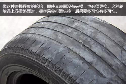

有的车主认为只要轮胎没破,即使轮胎花纹快磨光了仍继续用,这样的旧轮胎其实是十分危险的:当遇上湿滑路面时,胎面花纹无法将下方的积水完全排出,很容易导致车辆失控。

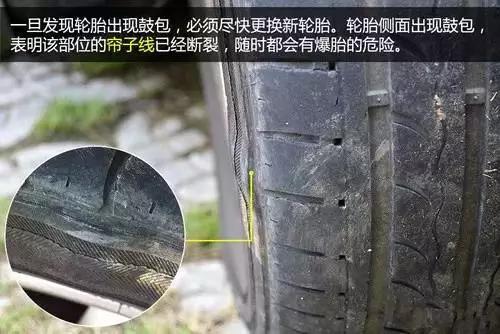

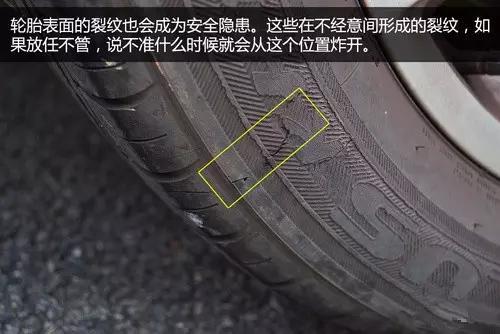

2、轮胎出现裂缝或鼓包等受损情况
在日常用车的过程中,轮胎或会被异物扎到,或不小心撞到马路牙子,这些都会导致轮胎受损。轮胎受损的情况包括胎面裂缝、胎面鼓包、胎面橡胶缺失、胎侧磨损严重、轮胎多次被异物扎到等。尤其是鼓包,轮胎随时都会有爆裂的危险。只要发现轮胎出现这些受损情况,车主就要尽早到专业的轮胎店检查爱车的轮胎,及时更换。

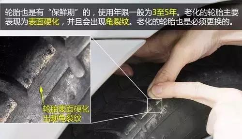

3、轮胎年限到期
即使车主平常开车如何的斯文、路况如何的好、对轮胎的保养如何到位,轮胎使用时间长了,也是会逐渐老化的。轮胎的使用年限通常在5年左右,超过这个年限,轮胎就会开始老化。轮胎老化的主要表现就是表面硬化,继而出现龟裂纹。老化的轮胎会失去应有的弹性,继续使用的话会导致胎面变形,存在爆胎风险。
所以,就算老化的轮胎看上去并没有严重的磨损,车主也要提高警惕。最可靠的做法就是到专业轮胎店检查轮胎状况,以确定是否更换新轮胎。

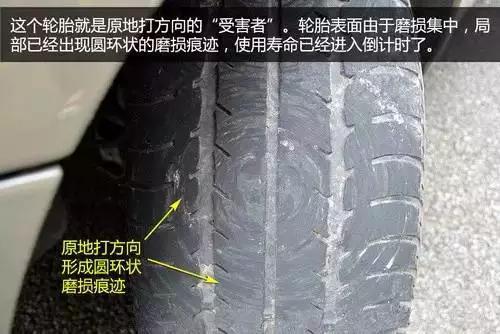

1、避免原地打方向
由于车感不佳,很多新手都喜欢原地打方向,这个坏习惯基本上是从驾校里面带出来的。原地打方向会令轮胎的磨损集中在同一个接触面上,造成轮胎局部严重磨损,缩短使用寿命。因此,车主应避免原地打方向,而应该在轮胎滚动时打方向,这样的话,地面给轮胎带来的才是全方位且均匀的正常磨损。

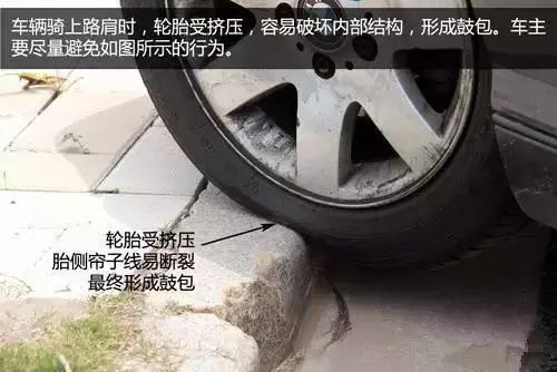

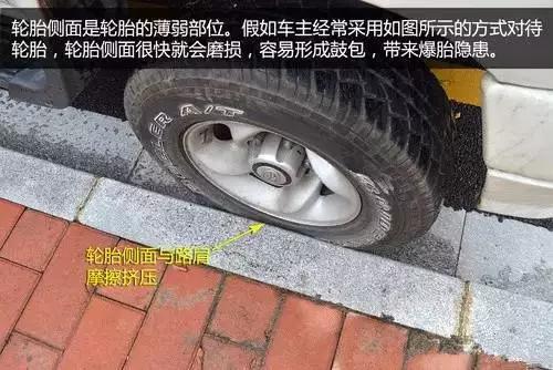

2、避免撞击路肩和陷入坑洞
有些车主的停车方式比较霸气,他们喜欢让车骑上路肩停放。在车辆骑上路肩的过程中,轮胎会受到挤压,容易导致轮胎侧面的帘子线断裂,造成轮胎鼓包。
路面的坑洞同样要避开。当轮胎碾过坑洞时,轮胎同样会受到挤压。坑洞越大、车速越高,轮胎受到的挤压力度也越大,这样也会导致轮胎出现鼓包。
3、避免蹭胎壁
很多时候,蹭胎壁是在车辆靠边时无意中造成的,可能是车主车感不佳,也可能是车主开小差。轮胎侧面属于轮胎的薄弱部位,磨损严重的话也会造成轮胎鼓包,带来爆胎的隐患。因此,车主在靠边停车的时候,应该多留心车辆与路肩的距离,避免蹭胎壁。

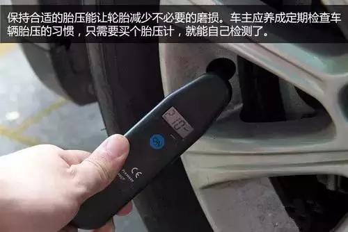

4、保持合适的胎压
合适的胎压能保证轮胎的接地面积均匀,减少不必要的磨损。因此,车主应该养成定期检测胎压的习惯,随时了解轮胎的胎压状况。检测胎压可以到专业的维修店,也可以购买胎压计自己检测,胎压标准可参照车辆的胎压标签。

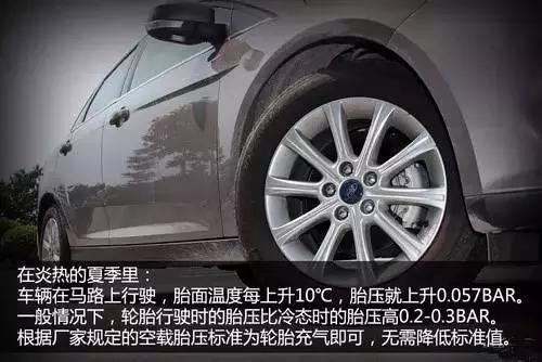

5、夏天不要降低胎压
不少车主错误地认为,夏天气温高,降低胎压能避免爆胎。这样操作,轮胎与地面的接触面会加大,摩擦力增加,加快轮胎磨损,而且会导致胎温上升更快,更容易爆胎。所以,夏天依然要保持正常的胎压。

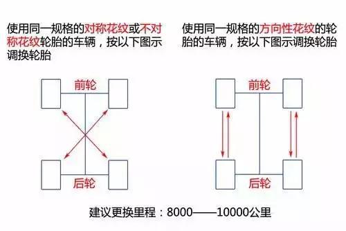

6、根据轮胎磨损状况互换四条轮胎
由于汽车前轴与后轴的载荷并不相同,为了让四条轮胎的磨损能够均等,延长使用寿命,我们建议车主每隔8000或10000公里互换一次四条轮胎的位置。车主也可以视轮胎磨损情况,决定是否调换四条轮胎的位置。

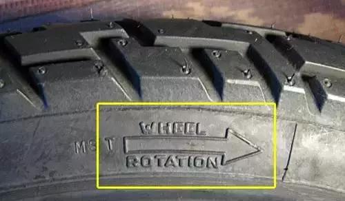

补充:什么是轮胎的对称花纹、不对称花纹、方向性花纹?
对称花纹(左侧图)就是以胎面中心沟槽为基准,左右的花纹一样;非对称花纹(右侧图)则是轮胎胎面的花纹并不呈对称样式;方向性花纹(下方图)则是对轮胎旋转方向有要求的花纹。
