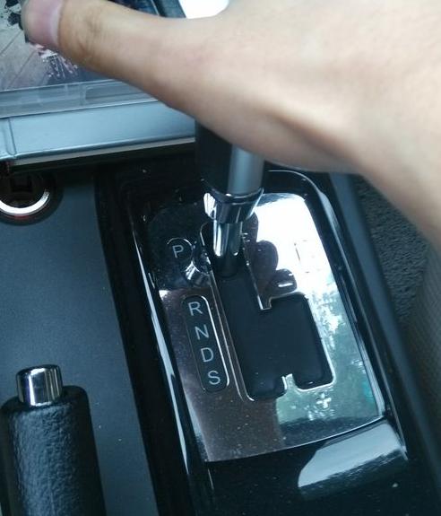

起动和起步:在所述的自动变速器汽车发动机启时动,档位选择控制杆必须放置在P挡或N挡,并拉紧手闸和踩下制动踏板。当汽车启动时要先踩制动踏板,然后挂挡,放下手刹,慢抬制动踏板,直到车子缓缓启动,然后逐渐踩下油门踏板。还要注意的是汽车发动机启动后,汽车启动前,不要空踩油门踏板,挂档时,要踩住刹车踏板。汽车起步后,不要用力猛踩油门,应该根据路况慢慢地踩。
行车:平路行驶行驶时,可将选挡手柄置于D挡位,根据油门大小自动改变档位的高低,而不是“只要D挡起步就开始增加节气门开度,晋升到高速挡”。正确的操作是车速达到一定值时,以“提前收油门升档,降档提前踩刹车”。

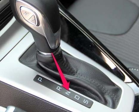

换挡:行驶中,用选挡操纵手柄选挡时,不要踩下油门踏板,不要踩下油门踏板,成功挂档后不要立即猛踩油门踏板,否则会导致离合器的自动变速功能和刹车的制动功能受到损坏。切忌在车速很高的情况下从D挡位换人S挡位或L挡位,否则会引起发动机强烈的制动作用,低挡换挡更会让汽车原件受到摩擦而损坏。
倒车:需要倒车时,应该是在汽车完全停止后选挡,然后将操作手柄移动至R档位,否则会损坏自动变速器的换挡执行器或车位锁机制。如果是在一个平面上倒车时,松开制动踏板和手闸,发动机放缓速度反向倒车,不需要踩加速踏板。如果要倒车中遇到台阶或其他障碍物应缓慢踩下油门踏板,越过障碍后及时制动。
停车:如果停车时间很短,可以挂D档踩住刹车踏板停止,松开刹车踏板可以立即启动,但要注意不要松刹车踏板,否则车子有可能会溜车,导致与前面的汽车相撞。如果时间较长,最好是在N挡位挂,并提起手刹,再松开制动踏板以避免自动变速器油温过高,长时间的制动,会制动灯消耗过多的功率。另外,不要挂在N档,发动机怠速时间长很长的时间,否则这将是一个自动传输设备循环不良。车停下后,应踩住制动踏板,挂在P位置,并拉紧手制动,然后关闭点火开关,关闭发动机。
