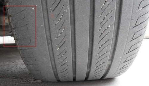

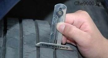

轮胎左侧磨损比右侧严重
通过测量凹槽的深度精确判断轮胎的磨损程度

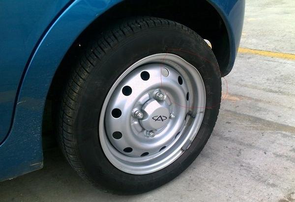

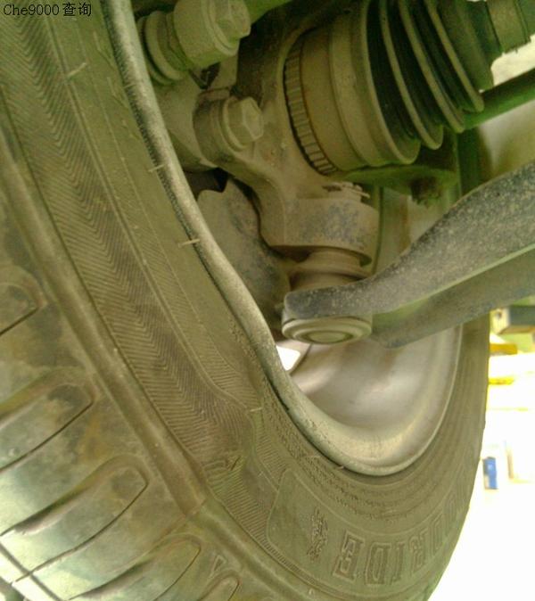

2)轮胎经过大坑洞,猛烈撞击,钢圈及轮胎变形失圆,轮胎滚动肯定会抖。
轮胎内侧不要忽略

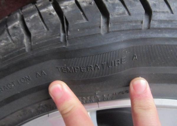

3、轮胎受到撞击后,应及时检查胎面是否有鼓包。若鼓包,即表明胎侧帘布层已断裂,随时有爆胎的可能。

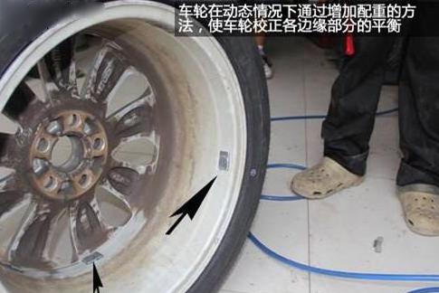

4、去轮胎修理店,用轮胎平衡机做轮胎平衡,找出平衡的部位及配重的大小。做的时候最好四个轮胎一起做,起码要做两个前轮。如是钢圈或轮胎变形失圆了,最佳的良方就是换新。

1、汽车的车轮是由轮胎、轮毂组成的一个整体。但由于制造上的原因,使这个整体各部分的质量分布不可能非常均匀。
当汽车车轮高速旋转起来后,就会形成动不平衡状态,造成车辆在行驶中车轮抖动、方向盘震动的现象。为了避免这种现象或是消除已经发生的这种现象,就要使车轮在动态情况下通过增加配重的方法,使车轮校正各边缘部分的平衡。这个校正的过程就是人们常说的动平衡。

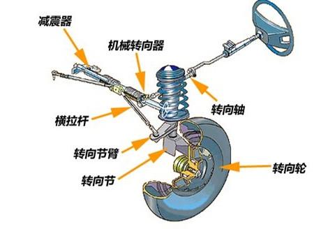

方向盘抖动的原因很多,如果你是在特定的速度下才抖动,那就是转向系统刚度不足,汽车行驶频率和转向系统的频率一致,然后就共振了。你加速的话,速度提高后,频率就不一样了,所以就不会抖动了。
