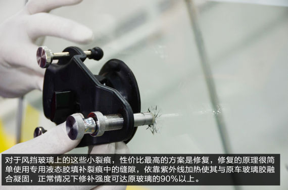

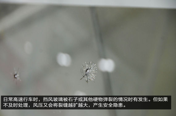

其实对于风挡玻璃上的这些小裂痕,性价比最高的方案是修复,正常情况下修补强度可达原玻璃的90%以上。花费的时间也不长,一小时左右快速而便捷。

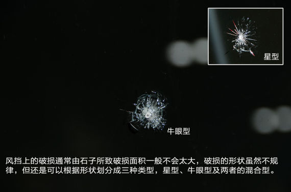

风挡上的破损通常由石子所致,破损面积一般不会太大,破损的形状虽然不规律,但还是可以根据形状划分成三种类型,星型、牛眼型及两者的混合型。原则上裂痕面积不超过20cm,且不位于主驾有效视线区内的裂痕均可采用修复的解决方案。

出现裂痕后应尽快修复,避免裂痕受雨水/油气沾污影响最后的修复效果。

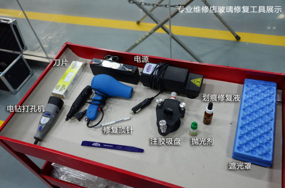

修复操作步骤
接下来为各位展示一下专业正规的修复流程及注意事项,通过这些操作可以让我们快速全面的了解如何处理风挡裂痕,同时也能方便我们认知什么样的裂痕最好去专业维修店处理,什么样的裂痕可以DIY处理。

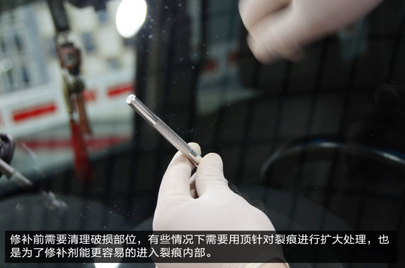

第一步:修补前需要清理破损部位,清理掉玻璃碴或其它污染物,裂痕创口内无灰尘无水和杂质是最佳状态,有些情况下需要用顶针对裂痕进行扩大处理,也是为了修补剂能更容易的进入裂痕内部。

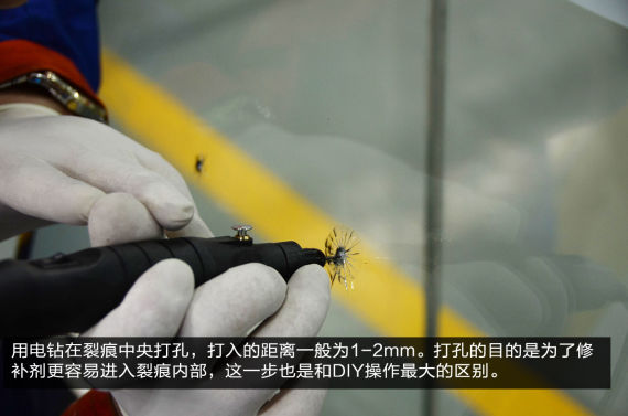

第二步:用电钻在裂痕中央打孔,打入的距离一般为1-2mm。打孔的目的是为了修补剂更容易进入裂痕内部,这一步也是和DIY操作最大的区别。

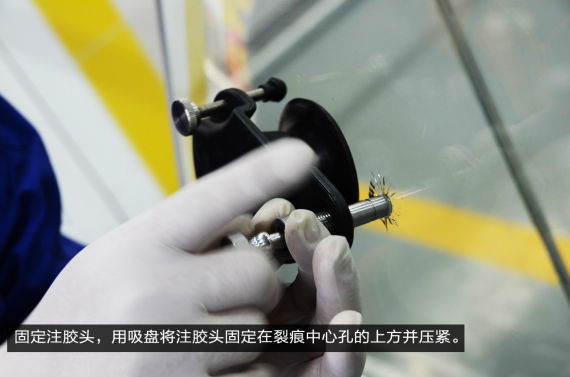

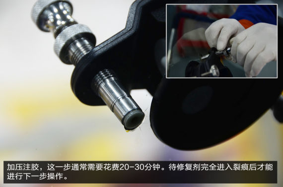

第三步:固定注胶头,用吸盘将注胶头固定在裂痕中心孔的上方并压紧。

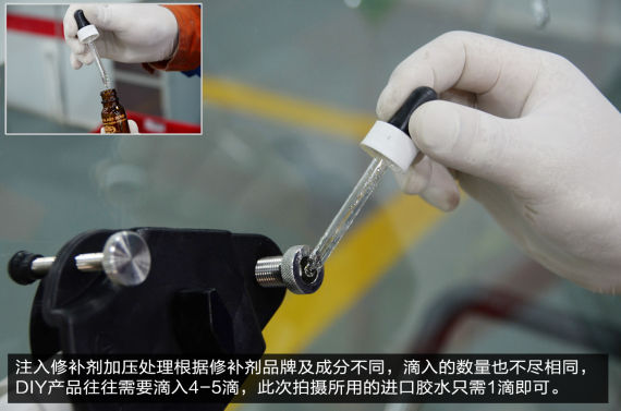

第四步:注入修补剂加压处理,根据修补剂品牌及种类成分不同,滴入的数量也不尽相同,DIY产品往往需要滴入4-5滴,此次拍摄所用的进口胶水只需1滴。
另外,很多产品往往会在这一步采用抽真空的方法将裂痕里的空气抽出来,以方便胶水进入。这种方法也存在一定的弊端,抽压过程中很容易因为内外空气的压力差导致裂痕进一步扩大,因此个人建议不要轻易使用。
第五步:加压注胶,这一步通常需要花费20-30分钟。待修复剂完全进入裂痕后才能进行下一步操作。

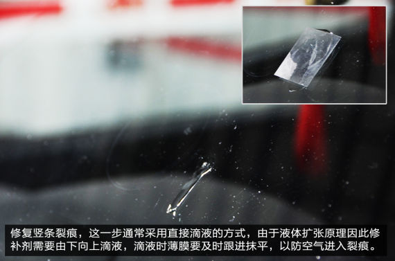

第六步:修复竖条裂痕,通常采用直接滴液的方式进行处理,由于液体扩张原理因此修补剂需要由下向上滴液,滴液时薄膜要及时跟进抹平,以防空气进入裂痕。(操作滴液时切勿由上而下操作,否则很容易产生气泡或痕迹)

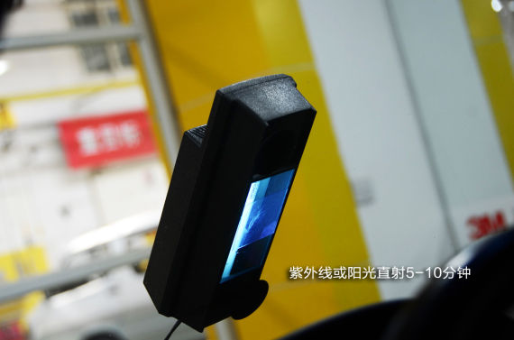

第七步:紫外线或阳光直射5-10分钟

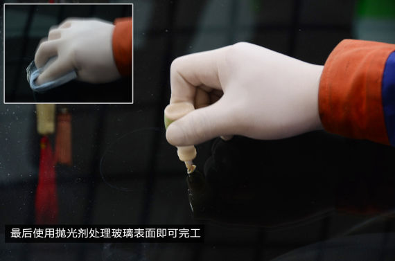

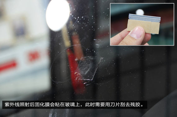

第八步:清理固化膜,紫外线照射后固化膜会粘在玻璃上,此时需要用刀片刮去残胶,最后用抛光剂处理一下玻璃表面即可完工。

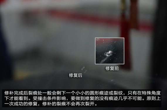

修补后的裂痕处一般会剩下一个小小的圆形痕迹或裂纹,只有在特殊角度下才能看到。我们要知道受撞击条件影响,要做到修复的没有痕迹几乎不可能。原则上一次成功的修复,修补的裂痕不会再次裂开。
修补前后效果对比
