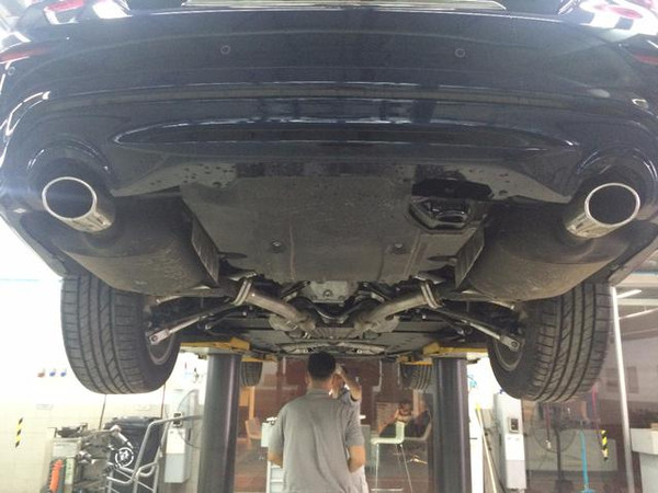

1.检查排气系统泄漏情况
由于发动机废气高温氧化的作用,排气系统的管路、接口处容易被腐蚀,接口垫易被冲坏。当排气系统出现泄漏现象时,发动机排气的噪音增加,废气排放容易超标。因此,在维护时应检查排气系统泄漏情况,发现泄漏应及时修理或更换泄漏的部件。
2.检查三元催化净化器
为保证汽车尾气排放达标,有许多车型装有三元催化净化器,如图1所示。三元催化净化器正常的使用寿命可达100000km以上。在使用中如果能按要求操作,一般是不会发生异常的。检查三元催化净化器的简易方法为:
在每天首次起动发动机快速暖机时,察看排气管口是否有水珠排出,若有水珠排出说明三元催化净化器中的催化剂能将昨天废气中的CO、HC转化为CO2和水蒸气,经过一夜时间,水蒸气冷凝成水珠聚集在净化器中,当第二天起动发动机暖机时被逐渐排出。有水珠自排气管排出,表明催化器中的催化剂尚未失效。
注意,装有三元催化净化器的汽车在暖机时排气管口滴水,属正常现象。如果长时间滴水,则应检查发动机是否有故障。
