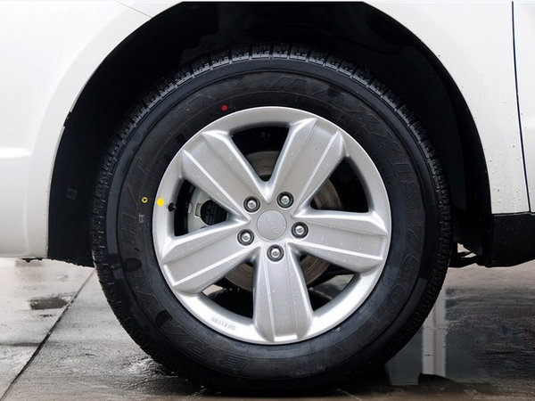

不要给轮胎螺栓螺母涂油
在车轮维修中,少数私家车主为了防止车轮上螺栓螺母生锈,安装时别出心裁地将螺栓螺母都涂上润滑油,殊不知这种做法不仅错误,而且给行车安全带来一定的隐患。螺栓和螺母拧紧后,相互间具有自锁的特性。而涂上润滑油后,二者之间的自锁系数变小、自锁性能下降。在汽车高速行驶时,螺栓螺母很容易松动乃至脱落,从而引发行车事故。
