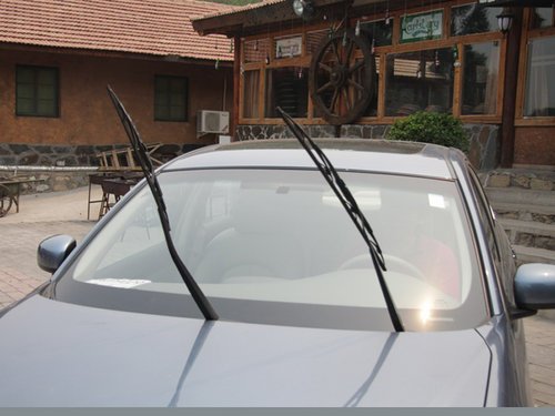

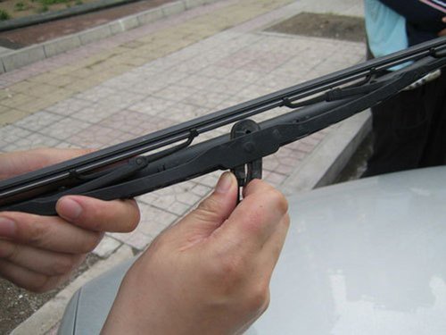

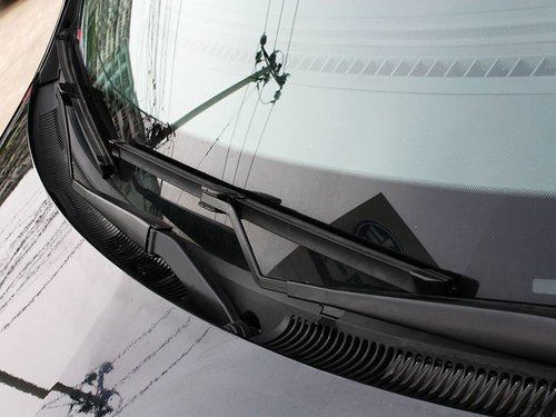

雨刷是铁皮包着橡皮片,以嵌入的方式插在摇臂的末端。因此,时间长了,雨刷片会掉下来,致使摇臂末端直接摩擦到挡风玻璃,不但刮不干净雨水,反而会刮伤玻璃。两个雨刷片同时掉下来的情况不是很多,如果掉的是左边驾驶座的,可以将右边助手座的雨刷片拆下来,安装到左侧,再找块破布将右边的雨刷头包扎好,如果嫌麻烦,干脆把摇臂拆掉,避免刮坏挡风玻璃。
挡风玻璃在驾驶员前面,作用很重要,不但能保护驾驶员的安全,挡滓尘、雨水、沙粒和强风,而且能让驾驶员看清较远的路况,确保行车安全。另一方面挡风玻璃的材料比较脆硬,只要表面有了划痕,轻轻一碰就会破裂,所以要好好保护,绝不允许刮伤。刮伤挡风玻璃的还有雨刷上面附着的灰尘,这种灰尘的刮痕是很多类似砂玻璃状的细纹。在汽车高速行驶时,即使如此细的刮痕也会导致挡风玻璃破裂。以往很多人在高速公路上发生挡风玻璃突然爆裂的事件而找不到原因,殊不知正是那些细小刮痕惹的祸。
