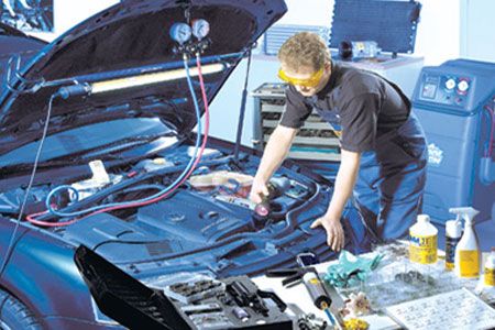

医生诊断:制冷剂漏光药方:添加制冷剂+大扫除
一些车用空调经过近半年的停用,制冷剂可能已经漏光,需要补充,车主在到修理厂检修的同时,要记得提醒修理人员不要忘记清洗蒸发器和空调滤芯,它们的堵塞将会影响制冷效果,与此同时,还要检查空调的制冷效果是否和出厂指标一致,这点往往是车主们容易忘记的地方。此外,夏季最好给空调来一次全面清洗,市场上有很多清理空调风道的清洗剂,车主可以买来自己清洗,也可以到4S店或者汽车装饰店,请专人处理。
