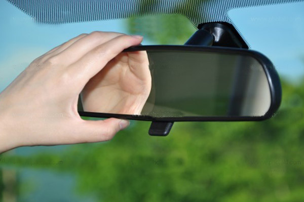

这是一个基础的,但其实很多老司机都没有做好的问题:中央后视镜该在哪些场合看?看的频率?左变道需要看吗?右侧变道除了看右镜,身子还需扭头看吗?

最后回到中央后视镜上来。向左右变道,基本不用专门去看中央后视镜。但是中央后视镜却是在你开车过程中,无时无刻都应该关注一下的。它可以让你知道后方有没有车、有什么车在尾随,这对于你决定要如何行驶是非常重要的信息。
例如你正行驶在高速公路的慢车道上,从中央后视镜看到后面是台重型货车,那不用说肯定马上变到其它车道上。又例如你准备变道,但从中央后视镜看到后面有台车来势汹汹,那你不管它是否打灯示意超车,都应该自己先缓一缓,把它先让过去。
最多人不会做的一点,是在急刹车的同时看中央后视镜,而且刹得越急,越要看。有人会说:急刹车时看前车都来不及,还要看后视镜?恰恰就是这样。好的司机,当你看到前方有状况需要急刹车时,其实瞬间就已经知道以你开的这台车的性能,是否能够刹得住而不撞上前方障碍物。如果你的判断是刹得住,这时就应该看后视镜里有没有很紧地尾随的车,又或者是当你开始刹车的时候,尾随你的车是否很急速地接近——也就是它对你的急刹车动作没有来得及反应。如果是那样,你就需要根据前面的距离,适当地放松一点刹车,给后车留出更充足的刹车空间。如果前方距离不足以让你放缓刹车,你就得考虑变线。这是避免连环追尾的重要技巧。
当然,如果当你急刹车时发现距离不足,肯定要撞上前面的障碍物,那这时你得立刻扫视两侧的后视镜,飞快地决定是否可以向两侧变道,避免碰撞。如果两侧有车,你还得做出一个更艰难的判断:是强行变道,还是宁可撞上前面障碍物。
不想这样的情况发生,那就开车提醒十二分精神,时刻看远,保持足够车距(2秒距离),还别忘了经常关注一下三个后视镜,从而掌控自己四面八方的动态。
