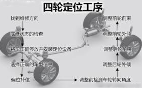

四轮定位的目的,是通过定位角度测量诊断车辆的上述不适症状并予以治疗,它分为前轮定位和后轮定位,前轮定位包括主销后倾角、主销内倾角、前轮外倾角和前轮前束四个内容,后轮定位包括车轮外倾角和逐个后轮前束。一般情况下,新车驾驶3个月后,就应做四轮定位,之后每行驶1万公里,就应轮胎换位如果发生碰撞,应及时做四轮定位。
以上谈了汽车四轮定位的重要性,下面谈一下做四轮定位时应注意的问题,在选择汽车养护店时,一定要选择专业的汽车养护店,因为经验、技术兼备的技师配合先进的四轮定位仪,才能为您的爱车提供最佳服务,随着悬挂系统由简入繁的演变,其结构日益复杂,相应的对于四轮定位角度的要求也越来越高,因此,出现了某种车型指定的四轮定位仪,而四轮定位仪并非用来调整、改变定位角度的仪器,它只用来测量定位角度,然后,技师以此为参考,与原厂所定角度比较,对定位角度进行调整、改变,使其回复原设计角度。
