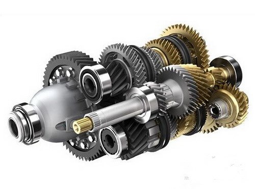

目前轿车普遍使用的是AT,几乎已经成为了自动变速箱的代名词,和手动挡相比,液力自动变速箱(AT)在结构和使用上有很大的不同。手动变速箱主要由齿轮和轴组成,通过不同的齿轮组合产生变速变矩,而AT是由液力变扭器、行星齿轮和液压操纵系统组成,通过液力传递和齿轮组合的方式来达到变速变矩。汽车维修养护网
CVT无级自动变速箱采用传动带和可变槽宽的棘轮进行动力传递,传动带一般用橡胶带、金属带和金属链等。CVT是真正无级变速箱,它的优点是重量轻,体积小,零件少,与AT比较具有较高的运行效率,油耗也较低。
