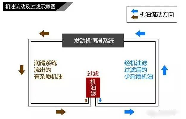

机滤的作用,就是对混在机油中的杂质进行滤除,并将洁净的机油再次供给发动机内各运作部件。

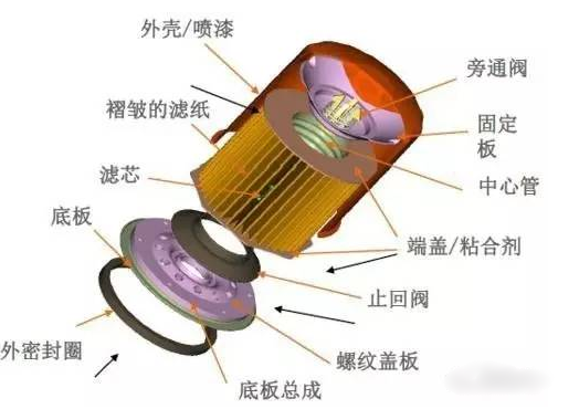

机油滤清器结构

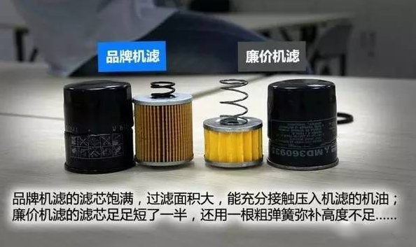

对于我们这些普通消费者来说,我们无法看到机滤内部的做工究竟是什么水平,下面就为大家支几招判断机滤质量的实用技巧。

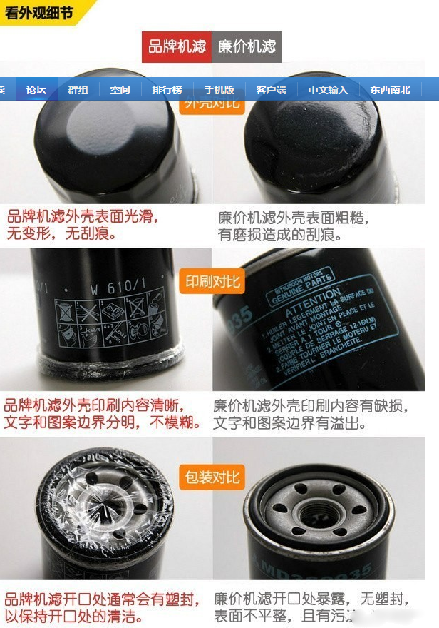

1从外观细节判断

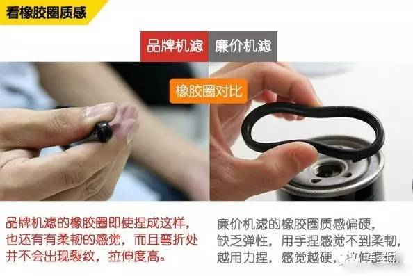

2看机滤橡胶圈是否柔软、有韧性
我们可以将机滤进出油口的橡胶圈取下,用手捏捏,感受一下橡胶圈的质感。

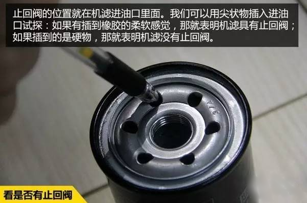

3看其内部是否具有止回阀结构

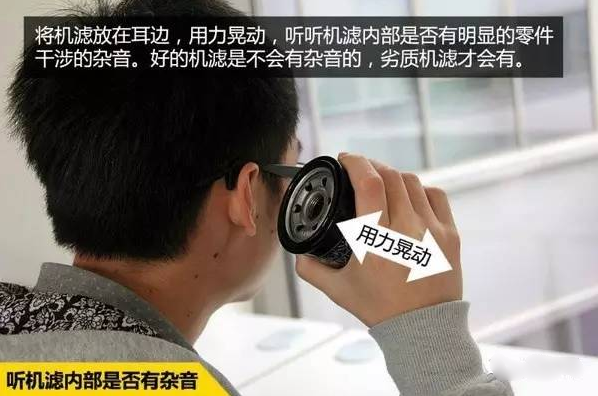

4使劲晃动机滤,听是否有杂音

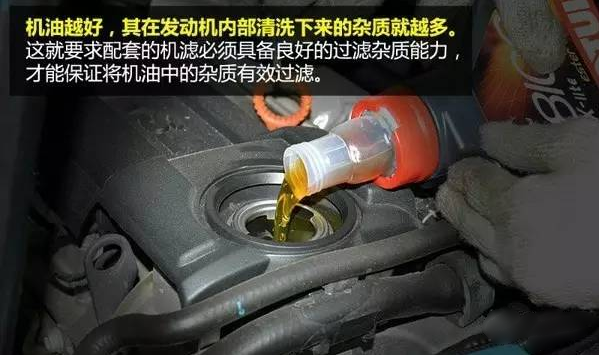

机油在发动机内流动起到润滑作用之外,还起到一定的清洁作用,带走发动机中的脏污或是磨损留下的残渣。机滤的作用就是过滤机油,将这些脏东西留在滤芯中,您可以理解成它就是个垃圾站。
因此每次换机油时都应该换下旧的机滤,如果不换的话机油的流动就会被充满脏东西的滤芯阻碍,最终导致机油的润滑效果变差,加剧磨损发动机。6

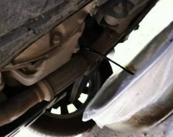

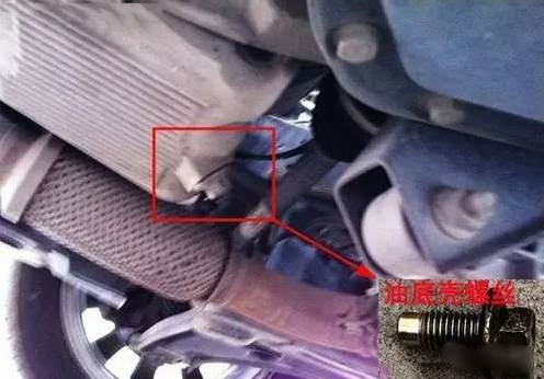

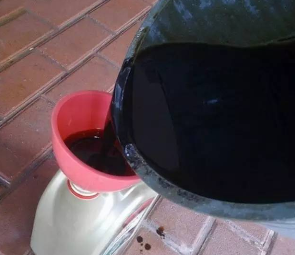

第二步:排出旧油用15mm的扳手向逆时针方向拧松一点油底壳螺丝,不要拧多了。把套好塑料袋的盆放在螺丝下面(稍微向后放点,防止刚出油时,油喷的比较远)。放好盆后,用手继续拧螺丝,到一点一点的滴油时,要小心拧出螺丝。不要被热油烫伤。(建议凉车时做保养)

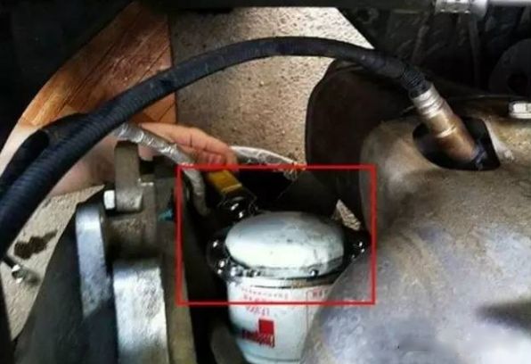

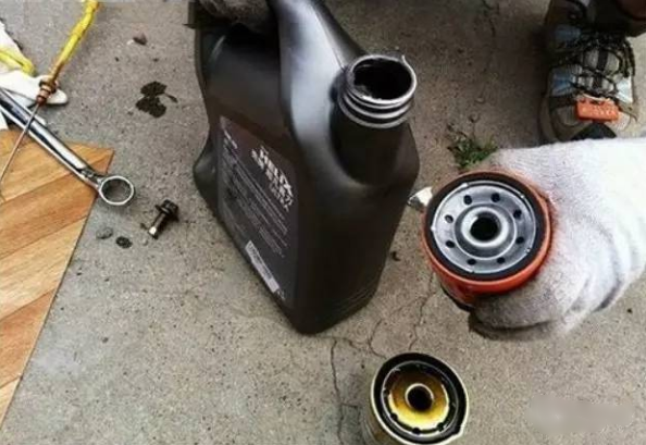

第三步:取下机油滤等油流的差不多时,把发动机盖上的机油盖打开,用机滤扳手逆时针方向旋松机油滤。
第四步:更换机油滤用抹布擦拭发 动机上滤芯的底盘。然后拿一个新的机油滤,用手在垫圈(机滤的圆形边缘)上涂抹一层油膜(新油或旧油)。这层油膜可作为密封剂。小心地将新的机油滤放入, 根据螺纹顺时针旋转。用手将滤芯拧紧,注意不要弄的太紧。清洁放油螺栓和排放装置,然后将放油螺栓装回原处。先用手旋转放油螺栓,再用扳手固定,同样不要 拧的太紧。

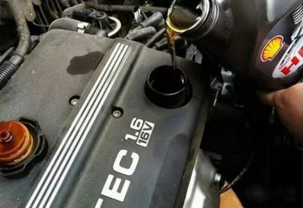

第五步:加注新机油
在发动机的上方,你会看到有“油”字样的盖子。打开机油盖,插好漏斗并注入一定量的油,拉出油尺确定是否已经装足。然后盖上机油盖,擦去溢出的油。

第七步:处理旧油将废油置于密封容器中,送(卖)给附近汽车修理厂处理,防止污染环境。
