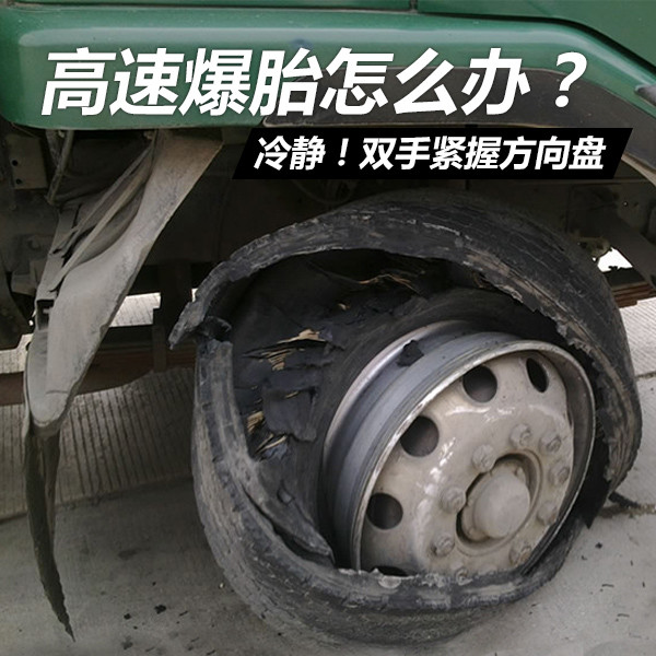

爆胎是高速行驶时候意外又危险的状况,具体表现是方向盘突然一抖,紧接着传来“砰”的一声巨响,车头随之一偏...遇到这种状况往往就是遇到了爆胎。所谓爆胎其实就是指轮胎在很短时间内失去大部分空气,从而影响正常行驶。
如果是前轮爆胎:一定要握紧方向盘,调整车头,动作要轻柔,不能反复猛打方向盘,更不能急踩刹车,等车辆速度逐渐慢下来后再轻打方向盘,然后再车后竖立警示三角牌,防止二次事故。
如果是后轮爆胎:车会呈现一种不稳定状态,产生一股轻微的力量,使车子倾向爆胎的那一边,此时应采用收油减档的方式将汽车缓慢停下。在这里我们要强调一下与前胎爆裂不一样的是,由于后轮不具有导向功能,而且一般车的后轮承载重量相对不高,因此,后轮爆胎并不是非常危险,只需握稳方向盘即可。
