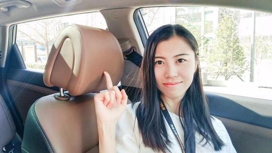

2、怎样调节头枕高度
调整坐姿后,我们开始调节头枕。一般来说,座椅头枕可以调节3挡,在头枕的支撑杆上可以看出相应的凹槽。将头枕向上调节时,直接托起头枕即可。向下调节时,需要用手捏住支撑杆下方的按钮,同时将头枕向下压即可。
3、头枕高度不宜过低或过高
头枕高度合适才能获得更好地保护,否则可能会起到反作用,加重伤害。许多车主喜欢将头枕作为颈枕来使用,将头枕降至最低,垫在颈部后方,靠上去觉得很舒服。但这样的做法是非常危险的,过低的头枕垫在颈部后方,在遭遇追尾事故时,巨大的冲击力会通过头枕直接传递给颈部,而头部则因为惯性向后翻转,颈部会遭受非常严重的伤害,可能会出现折断颈椎这样的致命伤。
如果头枕高于头部很多,在受到撞击时,头部很可能会被向下挤压,头部被压低,造成颈部严重伤害。另外,头部被下压时有可能会撞到头枕的金属杆,造成更严重的伤害。
4、头枕高度与耳朵齐平
一般来说,头枕中央是最为柔软的,在遭遇外力冲击时,头部靠在头枕中央最为安全。所以,调节头枕正确的高度是,将头枕中央与耳朵上沿平行,这样就使头部中间对应头枕中央,在受到冲击时,头枕最柔软的部分会给予头部安全的保护。
5、头部与头枕间距
头部和头枕之间的间距越小越好,车辆被追尾时,头部如果紧贴头枕,会减小被头枕拍打的可能,头部和头枕的间距以不超过4cm或两指为宜。部分车型的头枕角度可以调节,利用它我们可以找到最贴合头部的角度。
6、调整后确保头枕固定
在调节头枕高度时,一定不要忘记确认它是否已经固定好,通常情况下,在调节到合适位置后,会听到“咔嗒”一声,表示卡子已经卡入支撑杆上的凹槽内,头枕位置就固定好了。
7、如果需要可加颈枕
部分车型可能会出现一个情况,就是当头枕调节到最安全的位置后,日常驾驶起来并不是很舒适,这可能是由于设计或个人身体原因造成。解决办法是在头枕下方加一个颈枕,对颈部有一个良好支撑,既保证了安全又可以提高舒适性。
