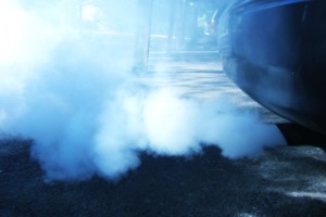

排气管冒蓝烟,其实最通俗的叫法就是汽车“烧机油”现象,这也是罪简单的判断油耗过大的原因之一所在。所谓烧机油,它是指 燃烧室内过量的机油参与燃烧所致的。出现烧机油的后果可以使缸内的积碳增加,使得燃烧不充分,功率下降,可以引起暴露燃烧,暴露燃烧最严重的结果就是可能 导致发动机完全报废,还有就是怠速不稳,出现加速无力,发动机润滑不足,导致引擎难以修复的破损或者报废的现象。
出现排气管排放蓝烟的故障主要有以下几个原因导致的。
第一、使用不合格的机油,或者机油长时间没有更换,原因就是机油过稀,燃烧不充分使然。解决方法就是更换合格的
机油。
第二、冷车大油门启动所致。
第三、参与燃烧的混合气体质量不好,或者就是滤清器老化损坏没有更换所致。
第四、导管和气门在工作的过程中磨损,使得两者之间的间隙过大,在进气的过程中,摇臂室内有过量的机油被吸入到燃烧室燃烧。
第五、活塞环因积碳卡死在环槽内,使得它失去弹性,不能正常的工作所致。解决的办法如果有必要的话就是更换活塞环,或者是吧活塞环拆下来,清除里面的积碳。
第六、油箱油底壳机油过多,但曲轴在高速转动的过程中,使得机油飞溅到燃烧室并入燃烧所致,最简单的办法就是
用油标尺检查油量高度,把过量的机油排除掉。
第七、缸套与活塞组件磨损严重导致间隙过大,发动机在工作的过程中,机油会从间隙中大量的并入燃烧室,解决的办法就是更换受损的零配件。
其实上述原因只是导致“烧机油”现象部分原因,排气管冒蓝烟、黑烟、灰烟都是不正当燃烧所致,这个要引起注意,早发现早维修,及时更换、修理受损的零部件,这样才可以使得发动机有一个良好的使用寿命。
