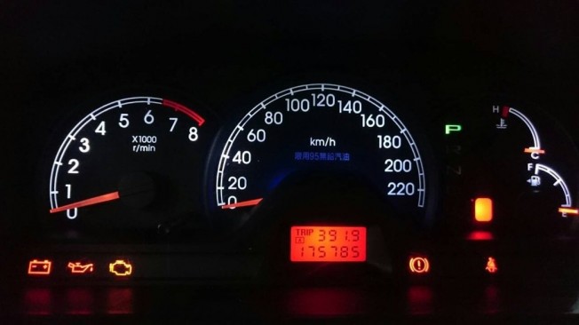

三、发动机水温过高
发动机在工作时,无论负荷的大小、转速高低、周围大气温度,冷却水都基本保持在80℃-90℃之间,如果超出这一范围就会造成发动机过热,功率下降等一系列不良现象。
常见检修方法:
1、 如果温度过高或温度指示灯不停地闪亮,要停车检查水箱冷却水是否正常、水箱、水管及各接头处有无渗漏现象。若通过外表检查均未发现异常,即可按规定补足冷 却水后再继续行驶。如果行驶一段距离后,温度仍过高,停车检查又发现冷却水减少,这多半是因气缸体的水套有砂眼或穿孔而流失,发现此故障后,应进行维修。
2、发动机温度过高时,可用手去触摸上水管与水下管的温度来判断故障所在,若两水管温差较大,即可判为节温器不工作,在途中若一时购不到配件,可拆除节温器应急,待回单位后立即更换。
3、 如果冷却系统中有空气,会形成气阻,使冷却水循环不良,导致发动机温度过高。可采用下列做法放气:让发动机高速运转,将水箱盖轻轻拧开至刚有气体放出,此 时会有部分冷却水随气体一起流出,如此反复多次,直至感到将气体放完为止(此时用手摸上、下水管温度会明显不同),故障排除后,应及时补充冷却水。
4、车辆若长时间行驶在土路或泥泞路段,会有一些脏物粘附在散热器上,久而久之,会影响散热效果,造成水温过高,可先用压缩空气吹散热器格栅,再用水管冲洗。
