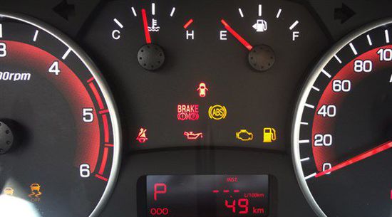

刹车指示灯
刹车指示灯在拉手刹的时候会自动亮,但在汽车启动之后,该车的刹车指示灯亮起,很可能是手刹没松。如若是行驶过程中且手刹也松开了。就可能是刹车片过薄、刹车油漏油或者是刹车油油位过低。这都有可能影响刹车效果,是很严重的安全隐患。 遇到这种情况,应该立即停车。先观察刹车油有无滴漏现象,如果正常,那就找最近的维修站进行维修。
