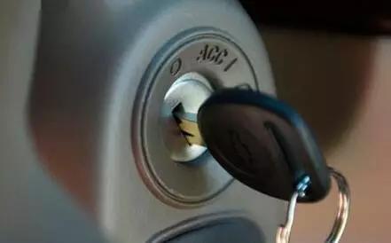

1.钥匙拧不动
症状:开车汽车时,忽然发现固定住了,无法启动车辆,一般出先这样原因可能是:熄火时方向盘被转移,导致方向盘被锁住。
解决办法:边拧钥匙边轻轻转动方向盘,即可解决问题。切忌不可使劲儿拧钥匙!

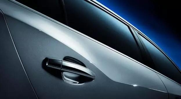

2.车内后排车门打不开
症状:无论怎么解锁,车内仍旧打不开车门。但是,车门外开锁却一如往常的正常。出现这样的症状一般可能是由于儿童安全锁导致的。
解决办法:打开后门,将门锁下方的小拨杆,拔向解锁的位置。这样就可以从车内开启车门了。

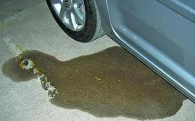

3.右前方“漏油”
症状:夏季车内享受空调后,停车之后,发现了右前轮侧有“漏油”现象。
解决办法:如果发现“漏油”洒落在地上的形状,出现水状物,一般可以不用理会。但是,如果滴下来的液体有颜色,并呈现出粘稠感,那就可能真的故障了。
