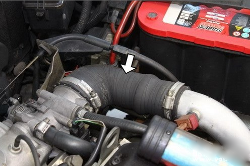

节气门的叶片是在这个本体的内部,所以我们必须要将前端黑色的橡胶软管拆除后、才能清洁得到节气门叶片的位置。
节气门清洗
▲首先将固定的金属束环上一点油,以免在拆卸的时候发生滑牙的现象。
拆下节气门软管金属束环
