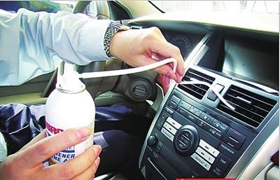

更换空调滤芯是将细菌进入车内的源头堵住了,不过风道内如果留有细菌一样还会有异味。有一种简便方法可以清除风道内的怪味,就是使用空调风道清洗剂。现在市场上有很多种清洗风道的杀菌剂,价格几十元不等,车主可按需选购。清洗的方法也很简单,将车停在空气环境良好的地点后打开外循环开关将空调开至自然换气挡,然后将清洗剂对准送风口均匀喷入风道,过几分钟后开窗开空调彻底通风即可。
